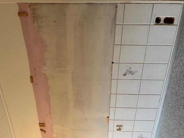

Jeg har forsøgt at vedhæfte billeder - ved ikke hvorfor de drejer sig 90 gr. 🤨
Det ser ud som om den er lavet af noget træ-plade?
Kvinde. Med et ældre hus, havde det været bedre at taget en håndværksmæssig uddannelse i stedet for en boglig :D
Du tager en bajonetsav med grov træklinge og saver væggen ned i flere stykker. Pas på eventuelle installationer i væggen.
Hvis det ikke gør det store med småskader på omkringliggende bygningsdele, kan du også komme langt med et koben.
Du brækker simpelthen plader og brædder fra hinanden. Tag et langt koben, så går det ret let.

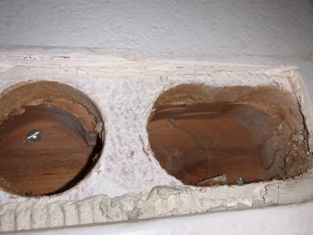

Det er nu slet ikke sikkert det er en trævæg. Øverste billede viser blot 2 el indmurings dåser fra den tid hvor det var træklodser. I kanten ses dog noget brunt som kunne være blød maconite.
Du skal hugge lidt i pudslaget / masonitte med en hammer og mejsel inden du går ud og investerer i alt for meget.
Er det muret væg så skal den pilles ned lidt længere op end selv loft kanten ellers falder de sten ned i hovedet på dig.

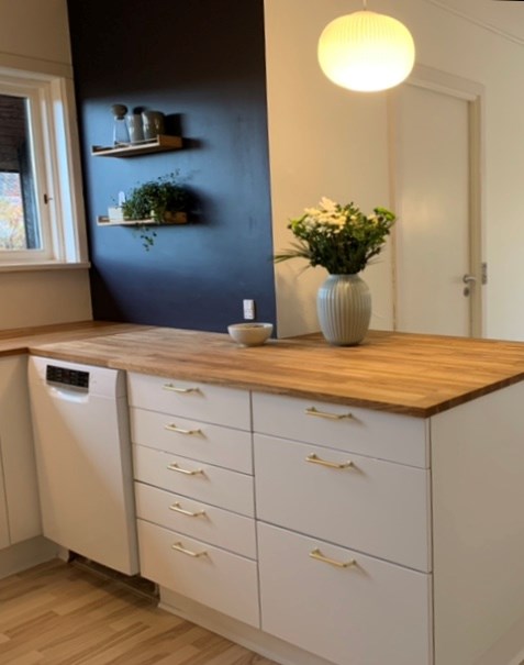

Tak for hjælpen - køkkenet er blevet så fint :)
