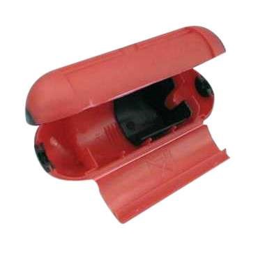

Joel elkappe. Fåes i mange byggemarkeder til ca 60 kr
