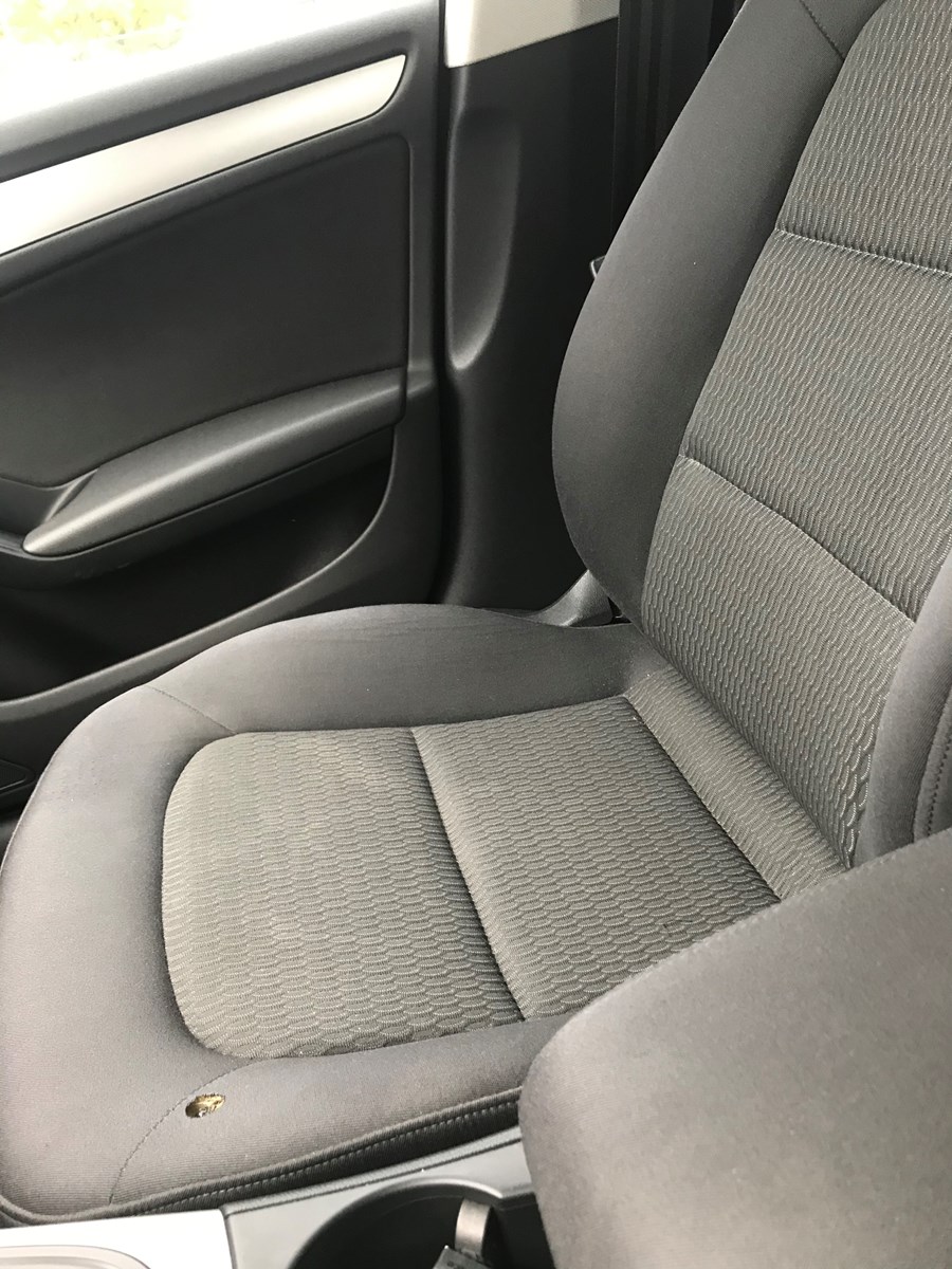

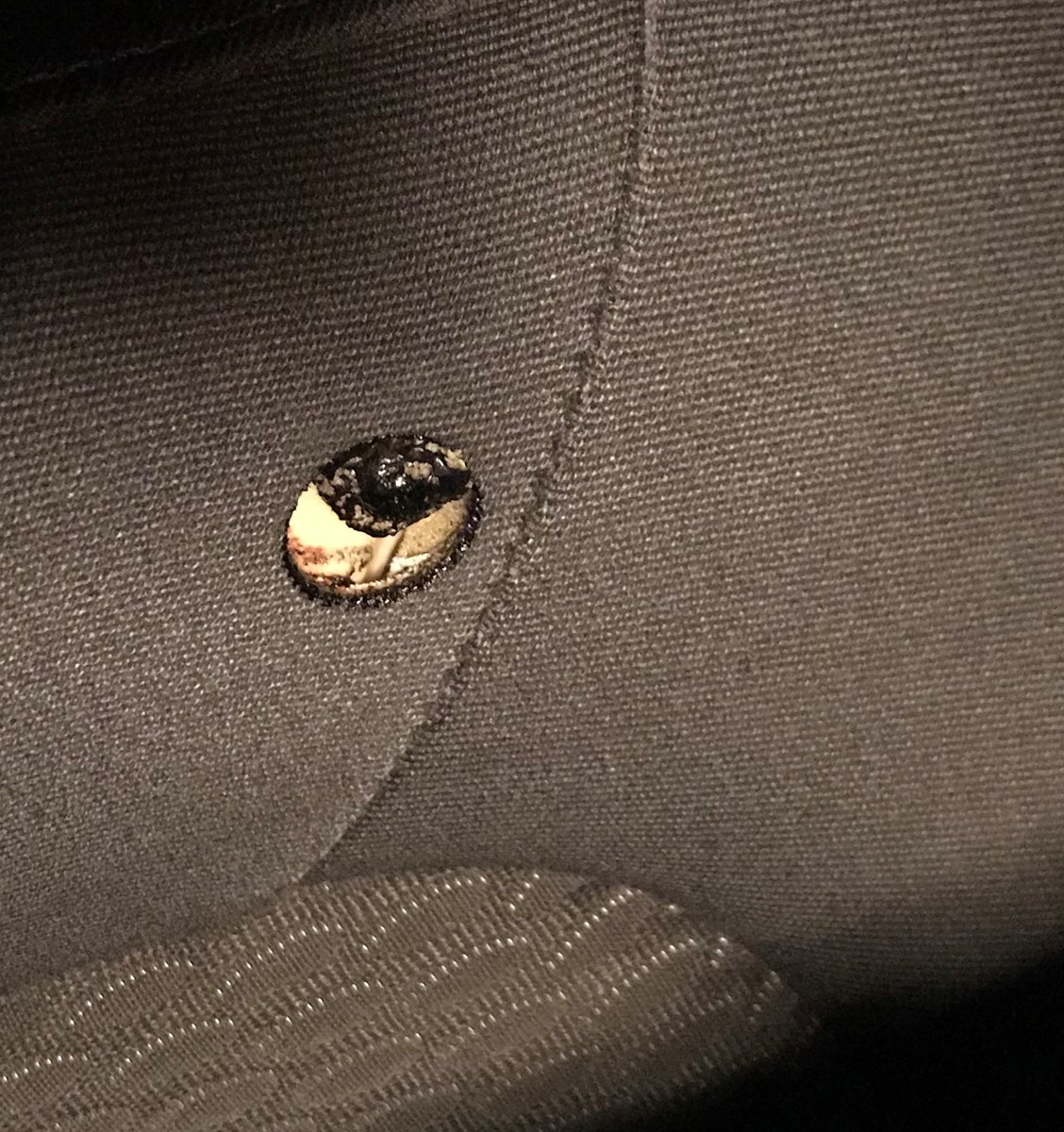

Uheldig - sønnen har været nysgerrig og brændt hul erikkesvaert 181 24-10-2019 16:31 Hej Sønnen elsker biler og har afladt hullet med cigaret tænder. Nogen der kan hjælpe? Hvad Gør ved denne A5 dea 2010? 10 svar Følg tråden Annonce Annonce Annonce
cdp 1072 5792 24-10-2019 19:14 Umiddelbart vil jeg mene det er lidt vanskeligt - ( jeg ville ) forsøge med at lime/sy en lap på undersiden, der er større end hullet, og derefter fastgøre et tilpasset et stykke stof af samme som bilsædet, så det sidste kun dækker selve hullet. Om det vil virke kan jeg ikke sige. Ps. der findes folk der er specialister, men så er det jo lidt anden pris. - en rep. vil altid være synlig, men hva' med et overtræk i samme stof ??
erikkesvaert Trådstarter 181 24-10-2019 19:17 cdp skrev den 24-10-2019 19:14:22Umiddelbart vil jeg mene det er lidt vanskeligt - ( jeg ville ) forsøge med at lime/sy en lap på undersiden, der er større end hullet, og derefter fastgøre et tilpasset et stykke stof af samme som bilsædet, så det sidste kun dækker selve hullet. Om det vil virke kan jeg ikke sige. Ps. der findes folk der er specialister, men så er det jo lidt anden pris. - en rep. vil altid være synlig, men hva' med et overtræk i samme stof ??Overtræk? Det jo svært at få ngt i samme farve og stof til en 8 år gammel bil... specialisterne vil have ca 2000kr.... LDS Tip Automatisk tip Mangler du tilbehør til bilen? Se ugens tilbud på autotilbehør hos Harald Nyborg

uldal 6695 6500 25-10-2019 05:56 Du henvender dig til en autopolstrer. Han tager stolen ud og napper en stump betræk mellem ryg og sæde, hvor det er usynligt. Fra bagsiden af betrækket kan han lime en lap i. Muligvis kan han kunststoppe. Rep vil blive en smule at se, men meget bedre end et brændt hul. LDS Tip Automatisk tip Mangler du tilbehør til bilen? Se ugens tilbud på autotilbehør hos Harald Nyborg Annonce

jthyge 610 8543 25-10-2019 07:54 Find et nyt sæde hos en ophugger.... Tror det er langt de billigste og nemmeste! Jesper http://www.VarmKaffe.dk - en blog om rejser, sejlbåd, have og hus.
guldman 9 7480 25-10-2019 08:48 Helt enig med "jthyge"Til en bil med den alder er det bare ud og finde et brugt sæde. Søg DBA og GG, inden hugger.
