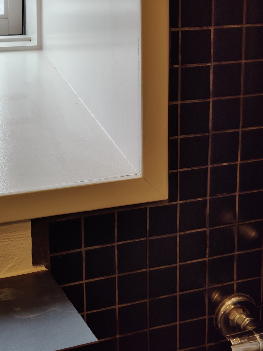

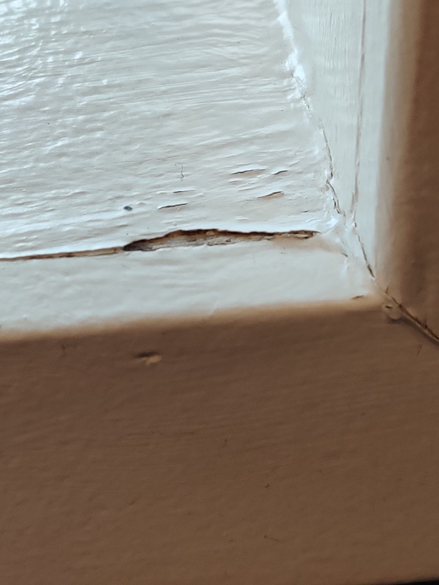

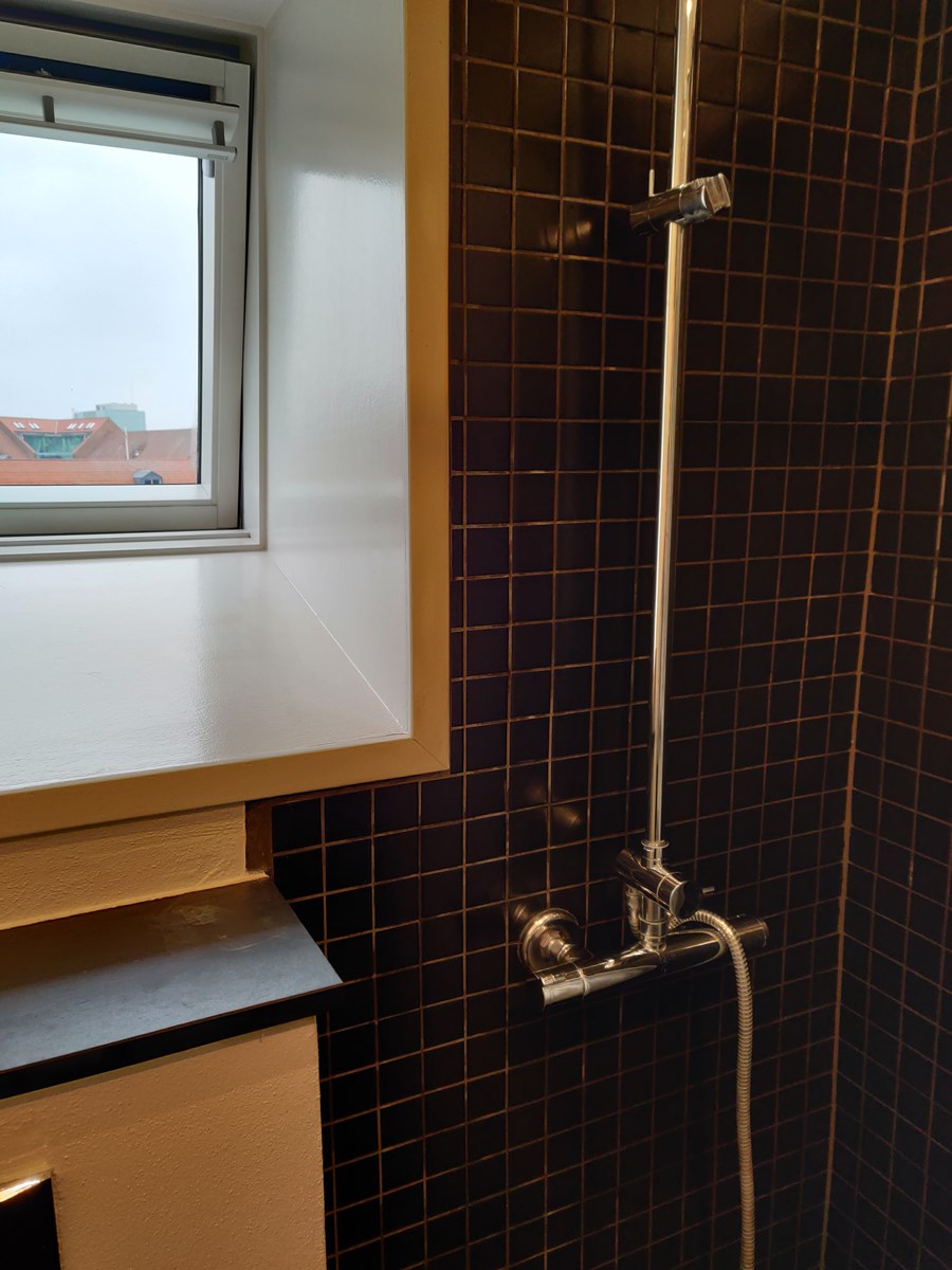

Hej allesammen.
Nu bruger her og jeg skriver fordi jeg har brug for råd og perspektiv til dette problem. Umiddelbart tror jeg ikke at problemet er dybere end hvad man ser, men... hvad ved jeg.
På forhånd tak for hjælpen og rådene
Ligner en klassisk omgang vand der er trukket ind under malingen, har løsnet det, og måske fået startet lidt råd.
Jeg syntes at det ligner plastikmaling, som er så tæt at det holder på vandet/fugten, som igen kan få træet nedenunder til at rådne.
Slib malingen af og se hvad der gemmer sig under.
Mvh. Christian M
Puds fladen af og giv den en frisk omgang vådrumsmaling. Når det først sker et sted, så skaller resten mere og mere af. Det ligner at der brugt almindelig maling der ikke har sat sig i underlaget og at det heller ikke er grundet inden.
Tak for svarene alle sammen, det værdsættes.
Jeg sliber malingen af og ser hvor meget skade der er sket og tager den derfra.
