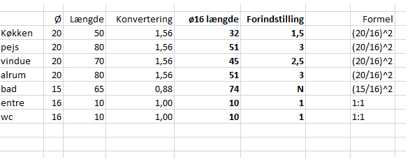

Med din formel får jeg det ca til at se sådan ud i forindstillingen. Jeg har brugt danfoss kvik beregner til at finde forindstillingen...
Hvis dette er tilfældet, gør badeværelses-kredsen det så ikke noget svært at indstille de andre kredse korrekt når de står så lavt?
