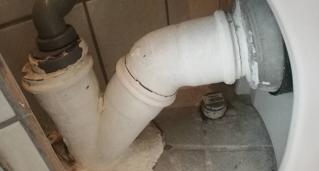

Jeg er dog i tvivl om hvorvidt det giver mening og hvad processen helt præcist bør være. Jeg laver det meget gerne selv. Kan jeg blot sætte en forgrening på røret til venstre på billedet herunder og så montere en
vakuumventil derpå, eller hvorledes? Hvad anbefaler man? og er en vakuumventil bare en vakuumventil - eller er der forskel i relation til mit behov.

Den 50 eller 40 mm bøjning skal udskiftes med et T og så er du klar til vakuum ventil ovenover.
Ja som Elmander skriver, på med et tee
og så sådan en ventil her
Link
Tak til jer begge. Det virker meget simpelt. Jeg giver det et skud.
