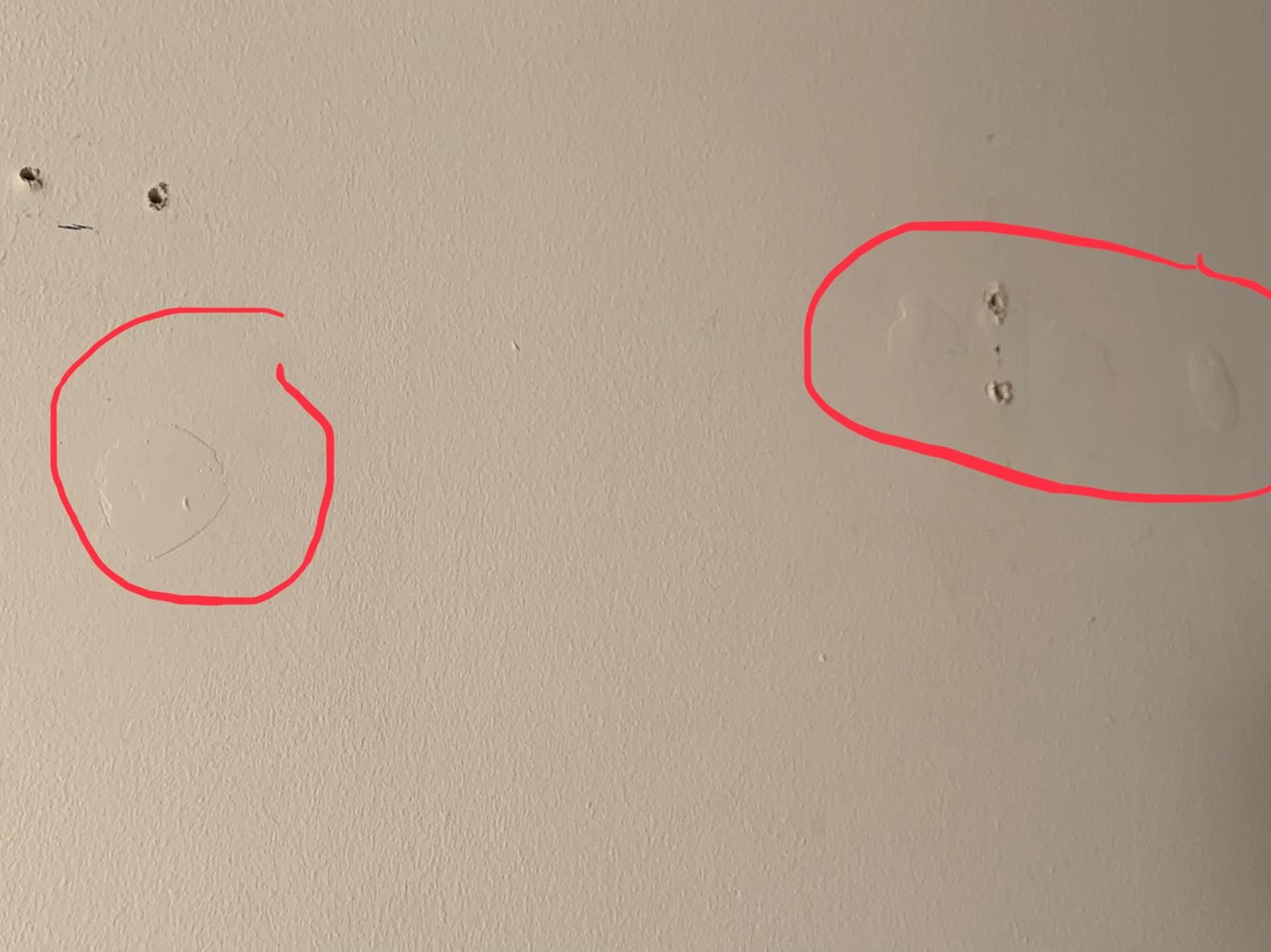

Har overtaget en bolig som trænger til maling af værelserne.
Kan godt bruge en malerrulle men kan se at nogle tidligere huller er lappet som ikke ser så pænt ud.
Hvad er den rigtige måde at få rettet disse lappe områder?
Let slibning med sandpapir og så bare male over? Hvad med strukturen i den nuværende maling?
Hvordan er underlaget  - det ligner blot, at det skal slibes over med et let slibepapir - og så rulles med vanlig rulle..

Så jeg ville sige: - Slib let med en "korn groft" (tror K60) ?
Og så bagefter med en OK-GOD maling - ikke en hjemogfix-billigst..maling..

Det er næsten ikke til at rette op på det der. Prøv at slib det med ned med en korn 60 så godt du kan og læg et tykt lag maling på på at få mere struktur. ellers kan man få rutex polyfilla spartelmasse som giver en grov struktur
