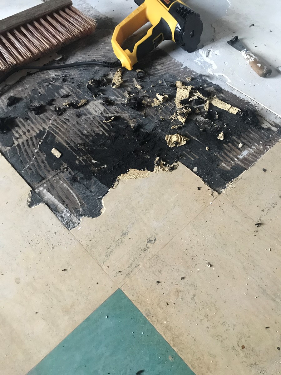

Tage gammelt vinyl gulv af
Hvordan gøres det nemmest? Jeg skal have lavet nyt køkken, og skal have det gamle vinyl gulv af først... Men det sidder ubehjælpeligt fast 🤷‍♀️
Jeg har købt mig en varmepistol til formålet - men den gør det ikke stort nemmere... Andre metoder til at få sådan noget gammelt skrammel af? Det smuldrer og det sorte ‘lim’ nedenunder er næsten umuligt at få skrabet af 😬

Jeg brugte en spade som jeg sleb skarp med vinkelsliberen. Så kan du bedre stå op og støde hårdt ind i kanten.
Det sorte "beg" neden under sidder sindssygt godt fast, så jeg valgte den hårde metode, at slibe det af med en slibekop på vinkelsliberen. Det sviner helt vildt, så sørg for at lukke døre hermetisk med plast og tape og pak dig selv ind med sikkerheds briller, øreværn og ånderets værn
OBS på at både gulvbelægning og klæber meget vel kan indholde asbest.☹️
Det fikser jeg...
Hvad med en "Feincutter" - eller den slags?  jeg ved ikke hvor effektive de ville være til dette??
Enig med Elmichael

Jeg endte ud med ‘den lette’ løsning - jeg ringede til vores lokale gulvmand og fik dem til at komme og skrabe det af... bedste 2100kr jeg har betalt til huset endnu, fremfor at døje selv 😂😂😂
Det har jeg aldrig prøvet før - så det kan jeg helt sikkert godt!
Og ja - de sagde det var asbest 👍👍
Godt der kom styr på det.
Det fikser jeg...
Ja det så ret så sikkert ud til at være med Asbest og det fortæller du også at det var. Så godt at professionelle tog hånd om det. RIGTIG GODT hvis det blev gjort forsvarligt.
