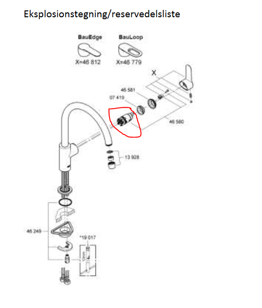

Er det et etgrebsbatteri eller et med to greb? Har du et billede af det?
Du skal ud at købe en ny ventilenhed. Hvis du kikker på billedet hos jemogfix er der et billede af de forskellige dele.
 Ventilenhed? Øh, hvis jeg klikker på billedet hos jemogfix, så ser jeg bare et stort billede af hanen. Hvor ser du nogle forskellige dele?
Det er som sagt ikke nøjagtigt denne hane. Det er ikke en Grohe. Jeg kan ikke huske hvilket mærke det er (er ikke lige hjemme), men den ligner meget. Og det ér et etgrebsbatteri.
Jeg har vedhæftet et link. Jeg har ingen ide om fabrikatet af dit blandingsbatteri, men mon ikke de ligner hinanden.
Reservedele
Er det denne, du mener?
Hvis jeg søger på Ventilenhed i webshop hos jemogfix og hos Bauhaus, så får jeg intet relevant frem. Har den evt. en anden betegnelse?
Ja det den med rødt. Den hedder sikkert kartusch eller noget lignende.
 OK. Det giver noget hos Bauhaus.
