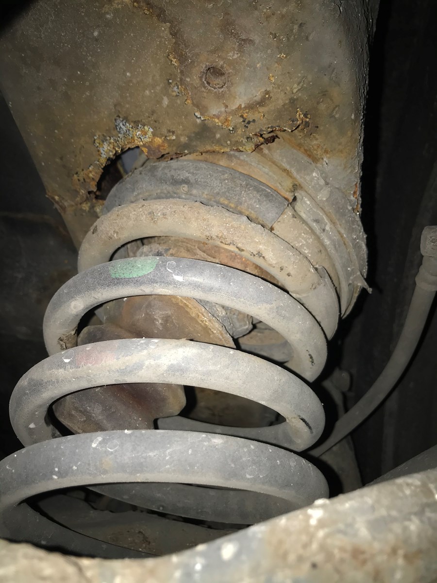

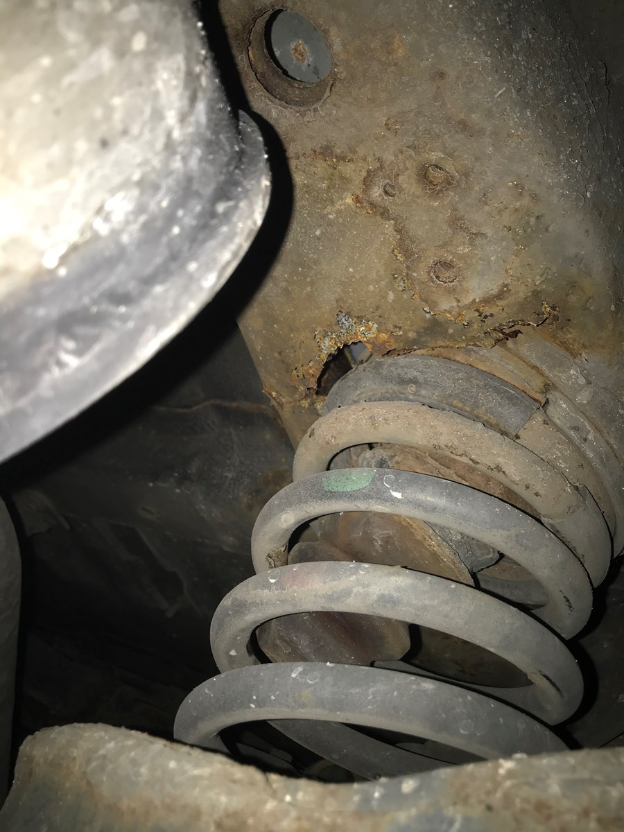

Råd søges til rep af bag vangen, været forbi en synshal til gennemgang af bilen.
Der var desværre for mig kunne denne del galt en bag vangen med støddæmper konsol som der var høn høm lidt ryst i, nærmest et kørselsforbud
Der er rust i bag vangen som skal udskiftes helt, som det fremgår af billederne.
Kan nogen give et hint om det kan rep da bilen er købt for 2 år siden og blev synes imens vi ventet på plader til den hos forhandleren.
. Og hvor meget skal rep af stykket er det der skal rep. Snakker vi hele vangen eller ?
Og evt nogen som kan henvise til en i nordsjælland som kan lave det evt
Der skal en ny bagbro monteres. Sikkert også nye fjedre og dæmpere.
Der kan ikke købes en ny bagbro til den , pladesmeden skal i gang med den
Topbildele.dk har dem uoriginalt.
Autoparts24.dk har een brugt.
De har da ikke en da passer til min spand iht til nr pladen og det er jo ikke bagbroen som er problemet det er jo også der hvor fjedrekonsolen er monteret :-)
Fandt lige https://autogenbrug-knudlund.dk/koeb-genbrugsdele/baerearm-bag-h-hyundai-trajet-00-/?sparepart=3176a0c3-ce04-41ed-abeb-b42d90c5368c
