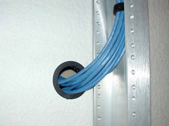

Havde tænkt på en indmuringsdåse Fuga AIR 2M, hvor jeg laver et hul til 40 mm rør og fræser det ind i væggen.
- Fandt et billede på nettet, men ved ikke hvordan de lige har gjort det 🤨

Er det nybyggeri indmurer du bare 40 mm kabelrør, og lader den komme skråt ud af væggen hvor panelet / skabet skal være. Det bliver ikke pænere af at der sidder en dåse som du alligevel ikke kan få låg på når der er så mange kabler.
På billedet kommer det ned i en udvendig kanal og ind i siden af rack skabet, Det kan let laves mere elegant.
