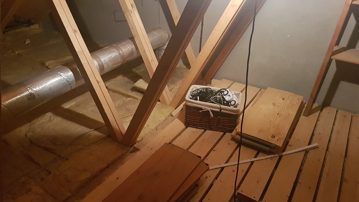

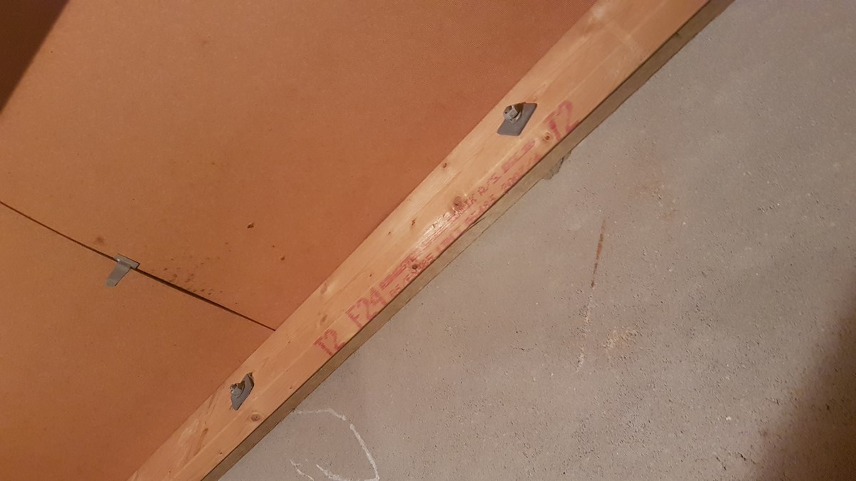

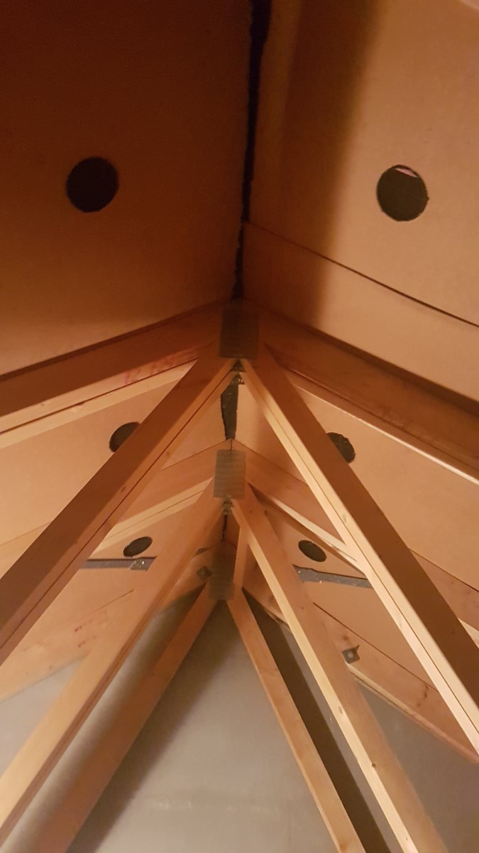

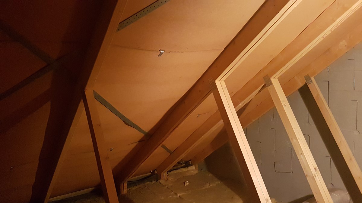

Ift. belastningen så er jeg usikker, da gulvet jo kan være adskilt fra tagkonstruktionen samt blive båret af den underliggende konstruktion. Jeg har vedhæftet et par billeder som måske kan hjælpe med opklaring.
Bjælke fæstnet i gavl:

Gitterspær samt kip:
Gitterspær:
De bjælker der går skråt ned kaldes i fagsprog tænger. Jeg ville skrue en lægte fast på siden af tænger, så denne netop går hen over røret. På de lægter laver du en hylde med brædder på samme måde som nuværende gangbro. Der må gerne være længere afstand imellem brædder. Denne hylde kan så bruges til at sætte plastkasser på med ting i. Denne metode giver dig adgang på hele gangbroen, og er bedre da det hæver kasser over isolering.
Bøger, tøj soveposer m.m. skal i faste lukkede plastkasser for at "overleve" på sådan et loft. Stole med betræk har heller ikke godt af det i længen hvis de er ubeskyttede.
Så længe det ikke er flere 100 kg mursten eller lignende så holder konstruktionen nok til det, og der skal stables meget for at du hindrer luft gennem strømning.
