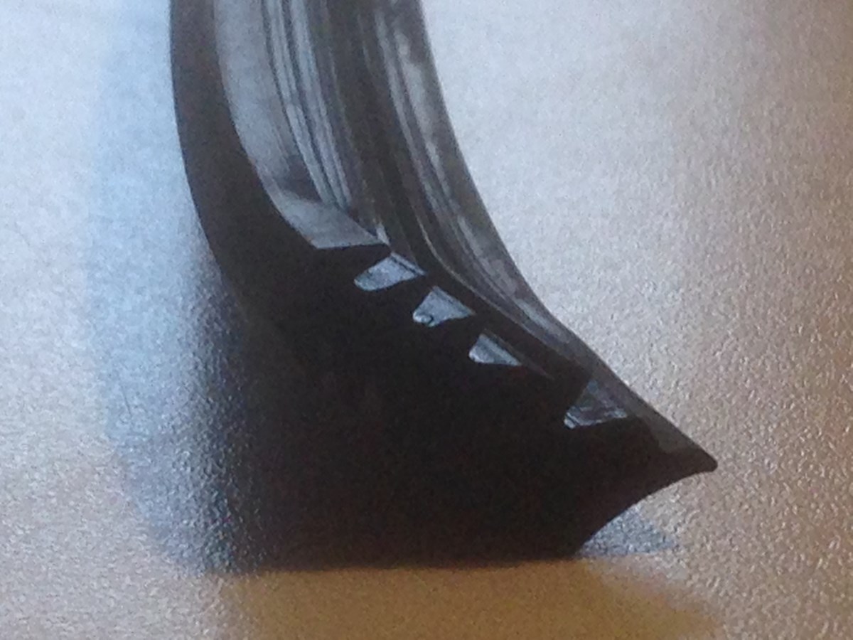

Nogen, der har erfaring med udskiftning af dørlisten på en opvaskemaskine? Skal den bare klemmes på plads eller kræver det lim?
Kan du ligge et billede op af den relevante liste?
Der er forskellige fæstnings arrangementer på forskellige maskiner.
Tak for hurtigt svar, Steensen. Maskinen er en Bosch. Billede af listen vedhæftet
Det er en liste type hvor "sildebenene" skal "mases" ind i rillen i lågen på opvaskemaskinen, så den "læbe" der er til højre i billedet kan sidde hen mod det rustfaste stål og pakke tæt.
Husk at vende den med læben den rette vej.
