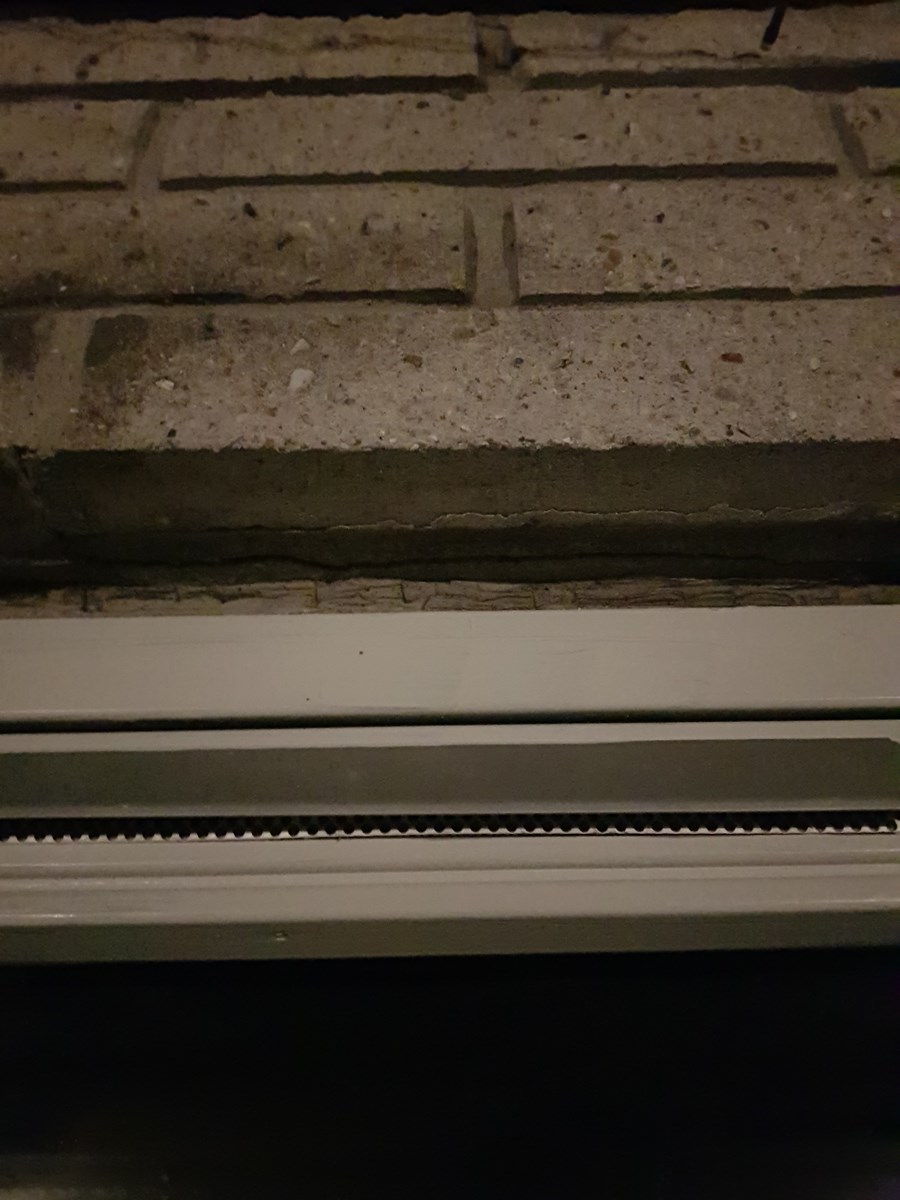

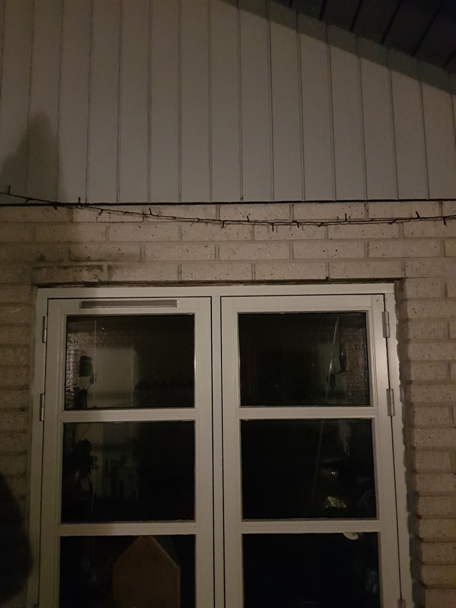

Vi flyttede ind for 4 år siden med bemærkning om flere nedbøjninger men uden konkret skade. Jeg kan I dag konstatere at overliggeren har slået revner inde under ved vinduet. Det er kun den nederste "bane" som hænger. Stenene ovenover ser fine ud. Mit spørgsmål er, hvor akut er dette og hvad Filan koster det at fikse???.
Jeg havde tænkt på sådan en skalflex overligger (stel) og så indkøbe de 5-6 Sten. Det giver en materiale pris på omkring 700 kroner. Men mit spørgsmål er, hvad koster det en mure at fikse?? Har i nogle ideer? Mvh. Er jo ved at gå ud af mit gode skind.
Jeg kan kun se en revne under nederste skifte. Og så er det fugen der er revnet. Det er ikke svært at hugge / kradse den ud og fuge om.
Hej Ev elmand, du har nok ret og tal for dit hurtige svar. Hvad er der for noget mørtel? Det ser lidt mørkere ud end de andre.???
Det er stort set samme mørtelblanding man bruger. Men man har sikkert lavet en mindre blanding senere end selve op muringen, og derfor ikke ramt samme blandings forhold.
Det er flere muligheder. Enten købe færdig blandet mørtel som kun skal tilsættes vand. Eller bakkemørtel og blande med cement 5 : 1
Eller du kan kradse det helt ud og bruge ekspanderende fugebånd.
