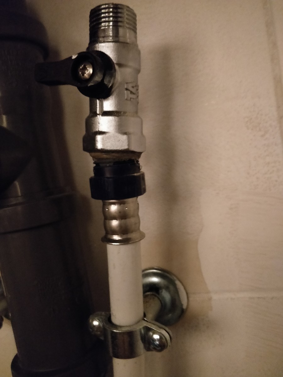

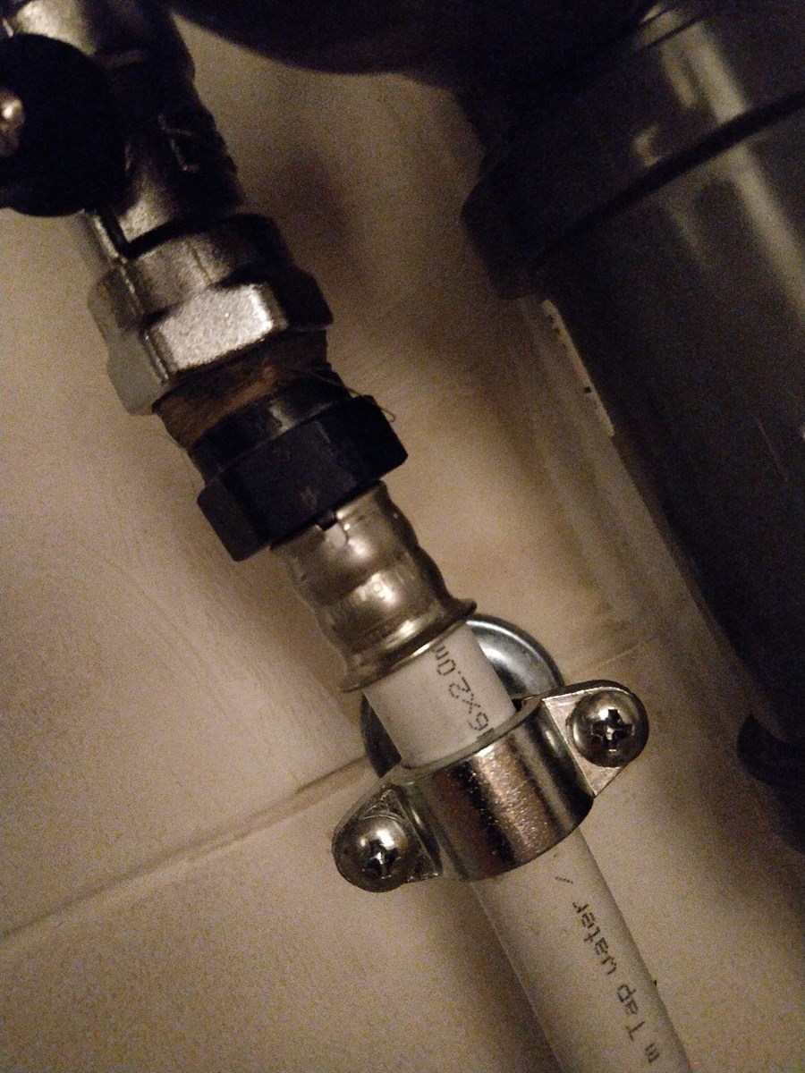

Har haft en vvs'er ude og lave noget simpel rørføring, med forgrening til bruser, håndvask armatur og vaskemaskine i pex rør. Kan ikke få fat på ham og har lagt mærke til to af samlingerne til håndvask armatur sidder skævt, skal det laves om eller går det?
Er firmaet lukket, siden du ikke kan få fat i VVS'eren? Det skal ikke være skævt, så enten får du VVS'eren til at lave det om eller, hvis du ikke har fået det lavet med faktura, så lukker du for vandet, skiller det ad og skruer det sammen igen med pakgarn og -salve igen.
Det skulle naturligvis være lige. men er det ikke utæt så ville jeg nu ikke gøre ret meget væsen ud af det. Det er ikke let at få gevind til at tage fat igen korrekt hvis det først har været skruet forkert samen.
