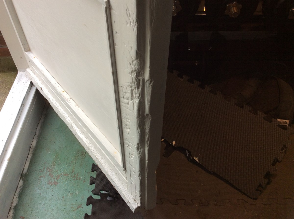

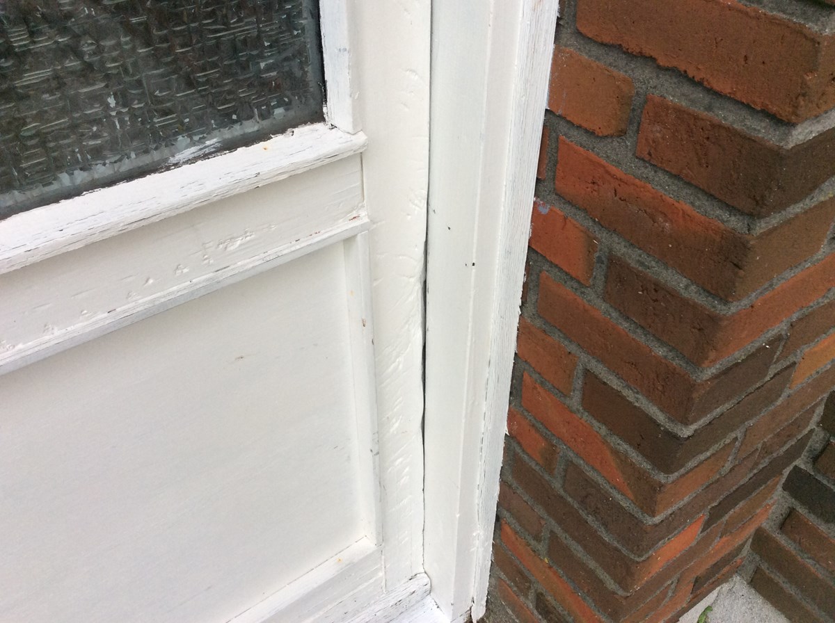

Min dør til garagen er utæt, så der trænger vand ind når det regner. I tidernes morgen har den vist fået nogle tæsk, som i kan se på billederne, hvilket gør at der trænger vand ind igennem kanten. Hvad ville i gøre for at tætne? Jeg tænkte på at montere en lang liste langs kanten af døren for at at tætne, men ved ikke hvilken type liste jeg bør vælge.

Du skulle måske overveje at skifte din dør helt, inkl. karm. Det ligner din dør har været brudt op i indbruds øjemed før.
F.eks. hvis du skal have skiftet din "normale" hoveddør, så kan du få den gamle hoveddør til garagen.
Mon ikke den rette gummi-liste i karmen kan klare det, hvis du ikke er frisk på at skifte døren?
Jo jeg er helst fri for at skifte dør. Har I en type gummiliste I kan anbefale?
Monter nogle anslagslister, disse fåes også med tætningslister på.
Hvor kan man købe sådan en anslagsliste henne?
Har du prøvet i byggemarkedet?
Jeg tager en tur ned i silvan og kigger.
