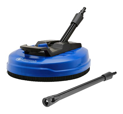

je_ns 13017 20-10-2019 22:03 Eneste uden kemi jeg kan komme på, er en gang højtryksrensning, hvilket dit Decra tag godt kan tåle, dog skal du ikke gå helt tæt på med strålerøret.Du kan evt bruge en patio cleaner, som eks findes til Nilfisk. den redusere trykket så strålen ikke rammer så hårdt. Link Nilfisk patio cleaner(Har selv Decra tag, de får en gang algefjerner hvert år, det er effektivt og nemt, men det er jo ikke den løsning du efterspørger..) Vi prøver igen, i morgen --
