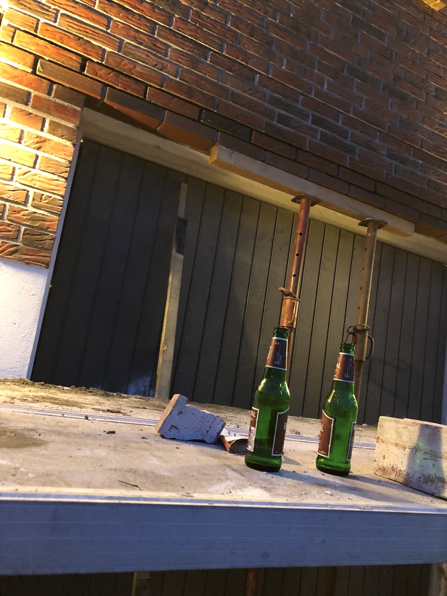

Pænt goddag alle sammen. Jeg har været ved at skifte en facadeoverligger. Gik ganske udemærket :).

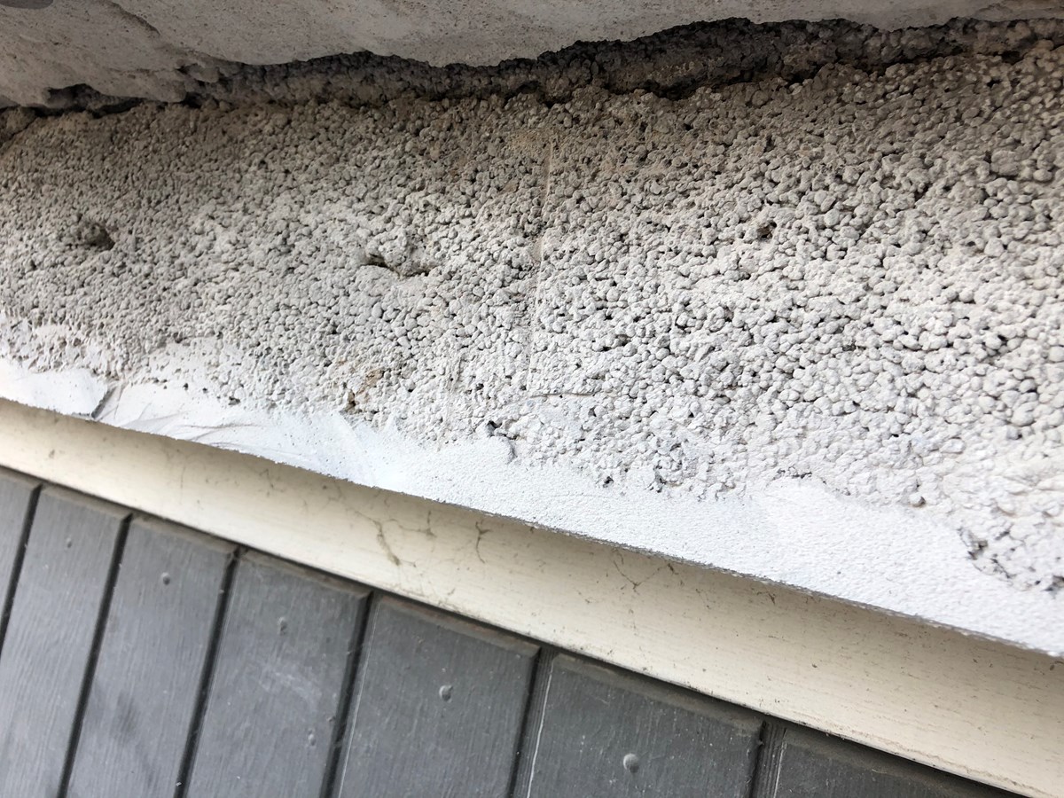

problemet er så at den bagvedliggende overligger der bære overetagen, har en lang revne (måske på grund af rust, måske på grund af vridningsspændinger. Vi kan se at der ikke har være pudset om på denne overligger i mange år så overhængende fare er der nok ikke, ydermere er der heller ikke mange klassiske vertikale "stress rever", men den bør skiftes.
Jeg påtænker at ligge en HEB 180 bjælke ind i stedet for den præfabrikeret leca overligger der er sat i.

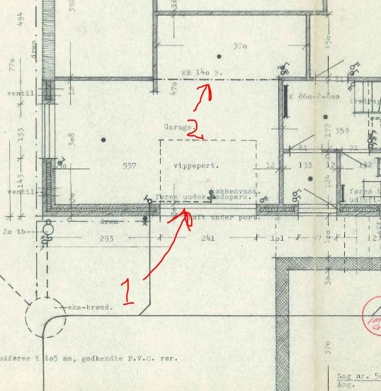

Hvis man ser på bygge tegningerne hviler den ene ende af betondækket på en HEB140 (nr. 2 på tegningen). Derfor tænker jeg at en HEB 180 er mere end rigeligt. Men måske tager jeg fejl ? Er gammel maskintekniker/byggetekniker, men dette er ikke mit speciale :). på forhånd tak for hjælpen.
