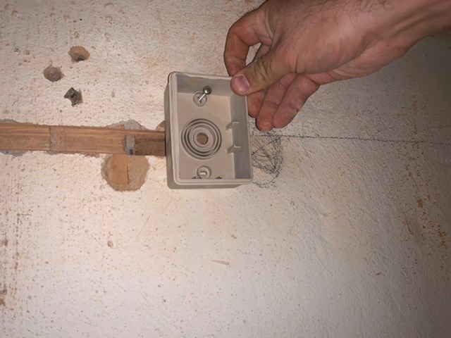

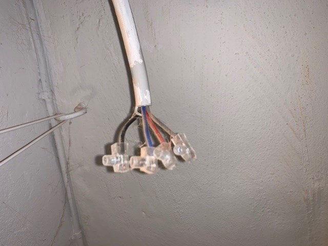

Kablet der kommer fra eltavlen frem til vaskerummet har kun jord, nul og 2 faser. Og det er ikke et jeg ønsker at skifte da det er muret igennem flere rum. Se billede.
Det er dét jeg vil videreføre til forgreningsdåse hvor jeg vil tilslutte vaskemaskine og tørretumbler på hhv hver sin fase. Se billede igen :)
Derfra videre til de 2 stikkontakter som hver skal have 1 fase, jeg er lidt i tvivl om hvordan jeg gør? Jeg har altså kun 2 faser at arbejde med, og jeg tænkte at hver stikkontakt skal have 1 fase så alle tingene i værste fald kan køre samtidigt?

Du skal være sikkert på at det nuværende kabel er 2,5 mm2 Ellers nytter det ikke noget at køre videre med det større kvadrat.
Er det kun 1,5 mm2 kan du kun få 13 A sikringer foran, men det skal nu nok kunne køre, da sikringer tåler noget overbelastning i kortere tid.

Mens jeg skrev mit svar har du fået to andre, som jeg er enige med. Men er du sikker på at der er en jord i dit kabel? Du bør måle at det ikke er 3 faser og nul. Er det tilfældet, skal der etableres jord på anden måde, og så kunne du bruge kablet som tre faser og nul.

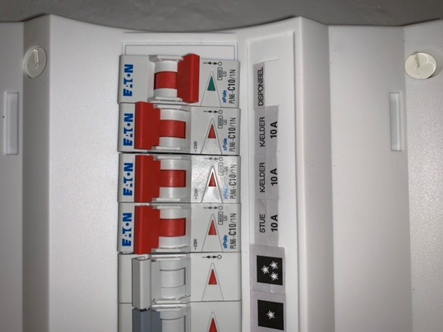

Eltavlen ser således ud (ved ikke hvorfor den vender billedet)
Det kabel der i forvejen køre frem til vaskerummet er 2,5mm, det kan jeg sige med sikkerhed - og kun med 2 faser, den røde ledning er jord og har fungeret som jord.
Det er et gammelt 60’er hus, så jordledningen var rød dengang?
Så jeg har ikke andet end 2 faser at arbejde med og det er dét jeg skal have til at fungere :)
Nu har du så lige været heldig at ramme den del af tavlen, som ikke viser den gruppe, der er interessant, fordi det ser ud til, at du har automatsikringer. Hvis du er interesseret i at lave en jord i det rum, du laver installationen, kan du koble den røde til som fase, og så har du tre faser og nul plus den nye jord.
