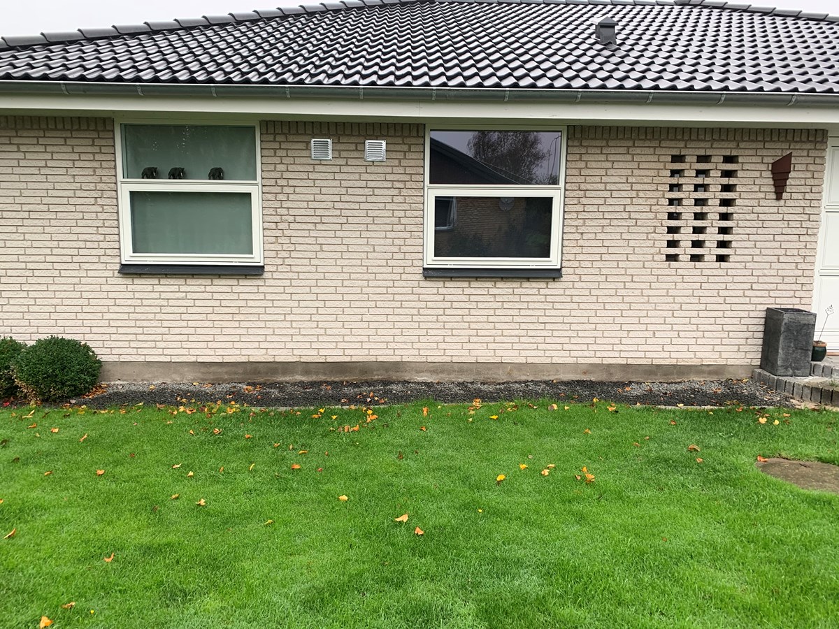

Hej.Nogle der kan sige mig hvad dette skylde.
Der er ikke noget utæt, og murværket er tørt.

Fordi vægge er tørre tænker jeg at det kommer nede fra og bliver stoppet af pappet mellem sokkel og mur.

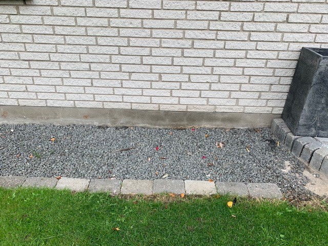

På billedet ser det ud til at dine granit skærver omkring den fugtige sokkel også er våde. Er de det hele tiden ? Har du prøvet at grave et lille hul inde ved muren ?

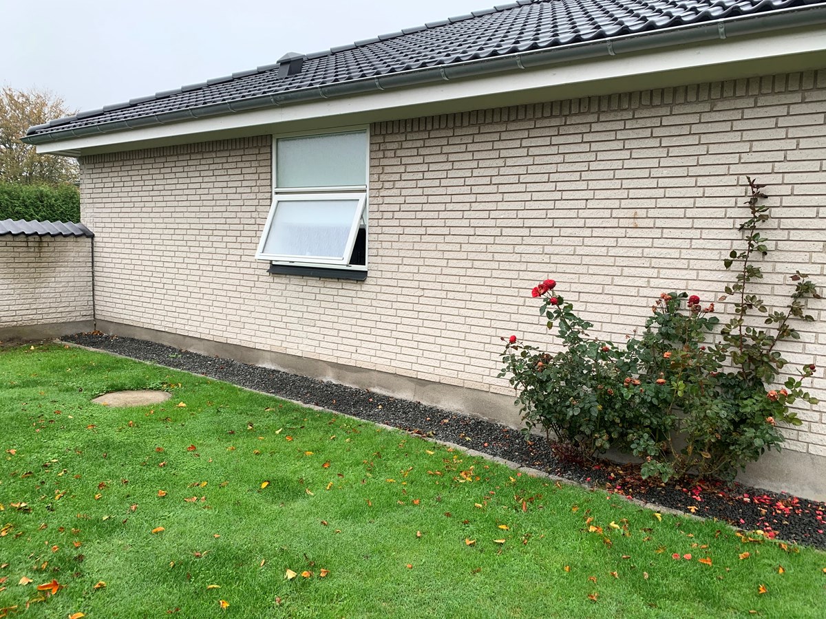

Har du et billede hvor man ser mere af huset ?

Har gravet lidt op ved sokkel, ja der er lidt fugtighed.
Det har været den i nogle år nu, før havde jeg en dur til at ligge i det område hvor de skærv var men har taget den op.
Har haft to murer til at se på det, de siger at det skal jeg ikke gøre noget ved, det ser man tit med alt det vand vi får.

Det er nordsiden og østsiden.
Lyder som en efter virkning af den aktuelle krafitge regn i oktober.
Nord og øst er de to vægge der bliver mindst bestrålet af sol, hvorfor de har sværere ved at komme af med fugten.
Jeg tænker ikke det er noget du bør gøre det vilde ved, med mindre du er ude i at smide 100kkr efter en omgange omfangsdræn.
