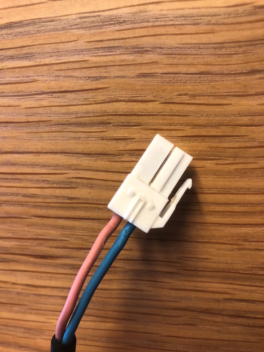

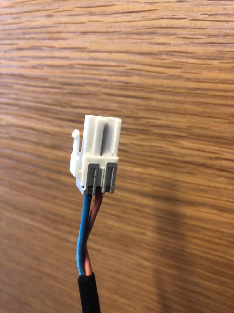

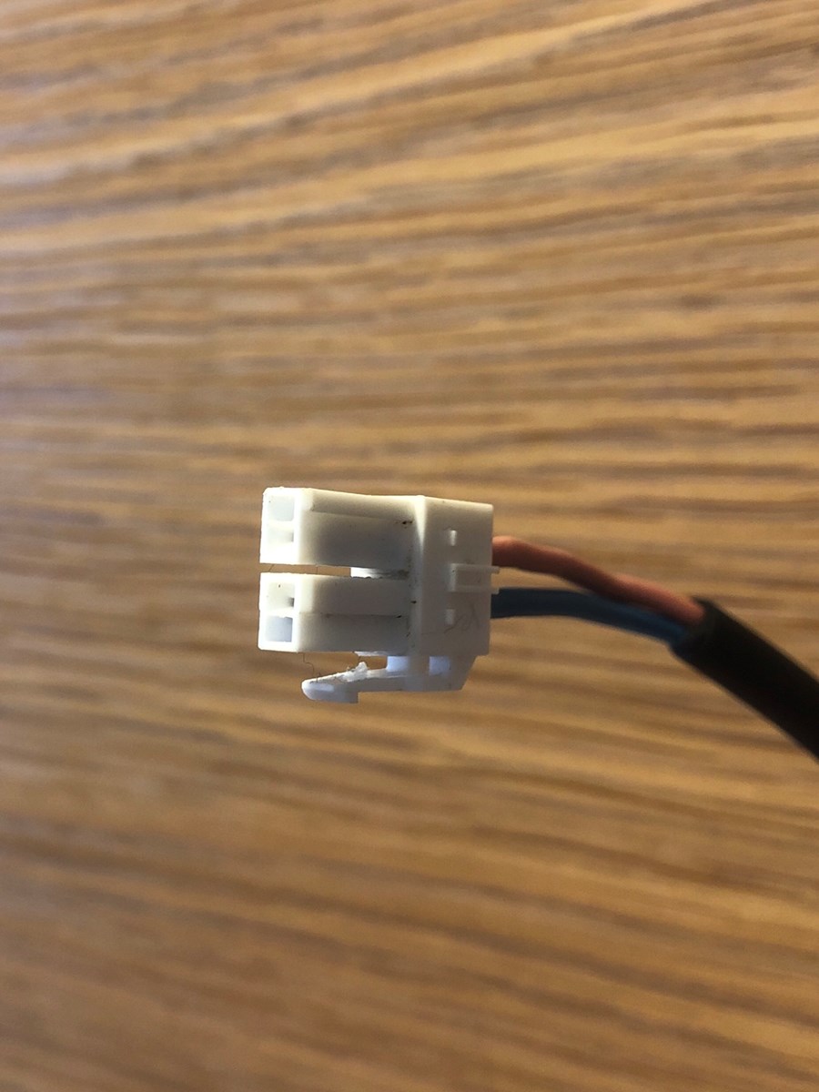

Stik til robotplæneklipper kjelds 40 19-10-2019 11:58 Nogen der ved, hvor man kan skaffe sådan et stik henne, og om man selv kan sætte ledninger i det? 12 svar 1 2 › » Følg tråden Annonce Annonce Annonce
Steensen 2647 8700 19-10-2019 13:34 Du kan med lidt "gefühl" få åbnet de modhager der er inde i stikket, få benene ud, åbne dem, så du kan få ledningen skiftet, og så ellers gøre det hele baglens for at re-monterer det igen.Der sidder små mod-hager inde i stikket, set fra hullerne på det første billede, dem kan du med en tilpas lille flad skruetrækker få til at "åbne"/flytte sig så du kan få indmaden ud af stikket.

kjelds Trådstarter 40 19-10-2019 22:27 Steensen skrev den 19-10-2019 13:34:48Du kan med lidt "gefühl" få åbnet de modhager der er inde i stikket, få benene ud, åbne dem, så du kan få ledningen skiftet, og så ellers gøre det hele baglens for at re-monterer det igen.Der sidder små mod-hager inde i stikket, set fra hullerne på det første billede, dem kan du med en tilpas lille flad skruetrækker få til at "åbne"/flytte sig så du kan få indmaden ud af stikket. Er bange for, at jeg ikke har fingersnilden, der er påkrævet, og vil være ked af at ødelægge stikket, men tak for tippet. :)
