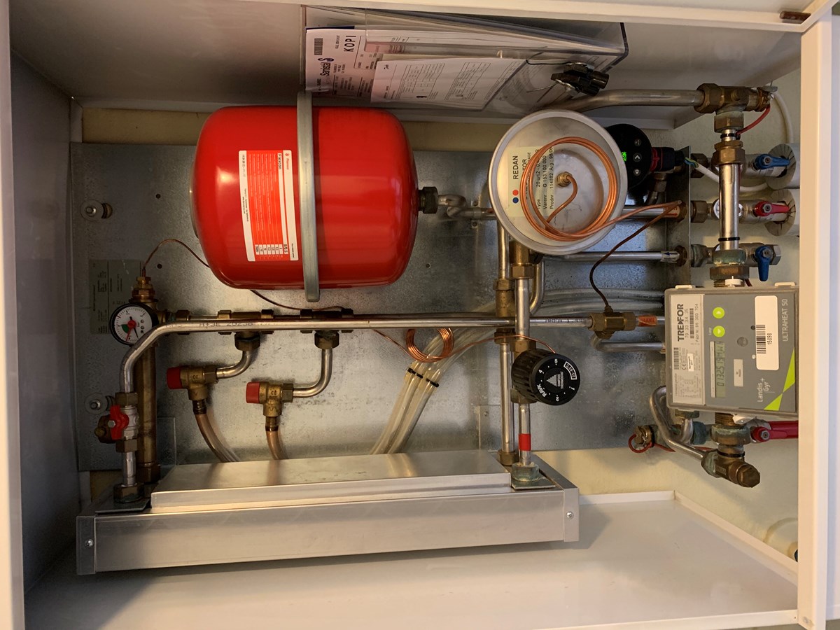

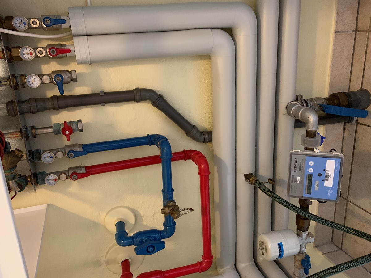

Påfyldning vand på fjernvarme RPaulin 1 19-10-2019 11:06 Hej. Jeg kan ikke finde ud af at få ekstra vand på mit fjernvarmeanlæg. Mit manometer står kun på 0,5 bar. 1 svar Følg tråden Annonce Annonce Annonce
Søren O 7970 7000 19-10-2019 11:16 Det bedste vand at fylde på dit radiatorsystem er vandet fra fjernvarmeselskabet. Vi kan kun se den ene ende af den grønne slange, og det ser ud som om den er koblet på returrøret fra dine radiatorer. Den anden ende sætter du på aftapningshanen (det blå rør) med returvand til fjernvarmeselskabet. Hust lige at lufte slangen ud, inden du spænder slangeforskruningerne helt fast. Så åbner du begge haner ved slangeenderne (den ene kun lidt), og fylder op til du har 1,5 bar. Søren O
