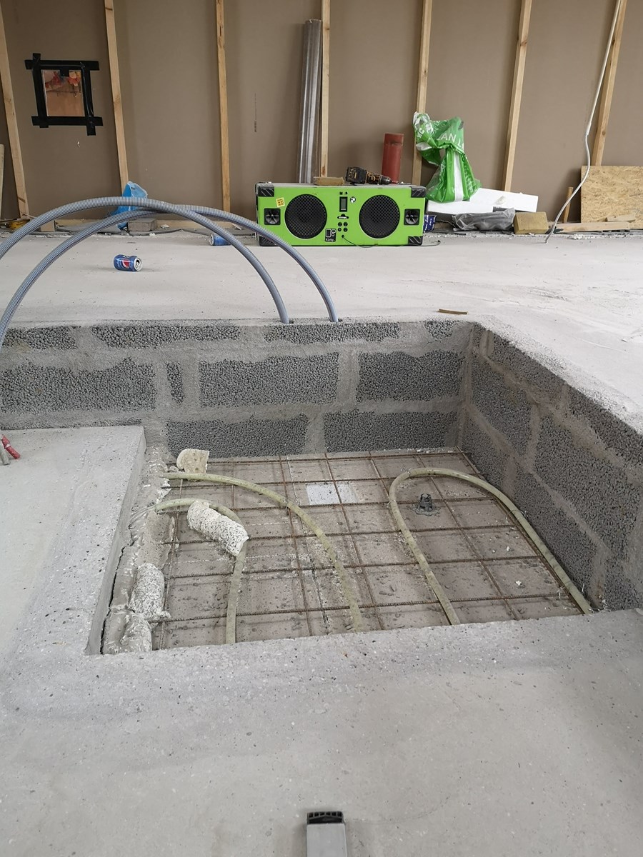

Jeg er i gang med en tilbygning, og er nu nået til indervæggene.
Bygningen er i to niveauer og har et spring på 32 cm. Der er bygget en 10cm lecasokkel rundt, og efterfølgende er gulvet i de to niveauer støbt.
Ydervæggene er lavet som trækonstruktion med vindgips og træfacade. På indersiden bliver der 45 mm reglar og afsluttet med 15mm fibergips. Min tanke var at fortsætte med indervæggene i samme stil, med 100 mm træreglar oven på leca soklen, og beklæde med 15mm fibergips.
Men nu er jeg blevet i tvivl om det er en godkendt løsning...?
På det nederste niveau, hvor der skal være badeværelse, er jeg jo nødt til at køre fibergipsen ned langs leca soklen og ned til gulvet. Se billedet.
Nogen der ved om denne løsning er godkendt? - og i så fald hvordan gør jeg bedst fibergipsen fast til lecaen?

Hvordan gør jeg det bedst mht. brusenichen?
Der er gulvet jo ikke støbt endnu, og inden jeg støber skal der monteres unidrain, men dette skal jo først monteres når væggen er færdig med fibergips. Er det ok at køre en fibergips plade helt ned til flamingoen? Og så støbe beton op imod fibergips pladen?
Ja, ingen problemer i det.
