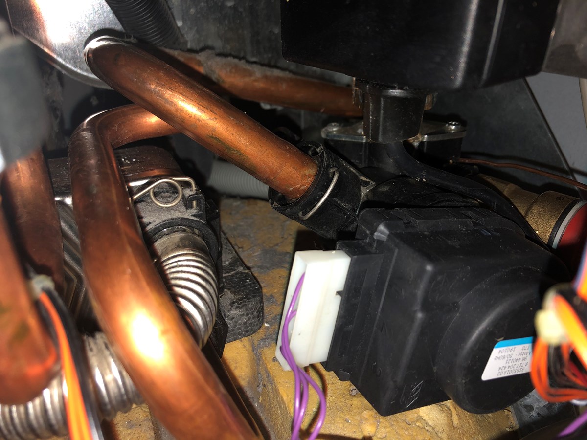

Har du et billede af installationen?
Er det noget der har stået på længe?
Foruniddelbart lyder det på mig som om, din3-vejs ventil er enten eller, både ny og gammel,elelr at du har fået monteret den forkert...
Det har sikkert stået på længe. Men opdagede det først fornyligt da jeg skulle have varme i huset igen. Jeg skiftede 3 vejsventilen i foråret pga den gamle aktuator havde fået vand ind i selve huset pga en ødelagt o ring.
Lige nu er det den gamle 3 vejsventil med den “nye” aktuator der er monteret. Kan aktuatoren være af en forkert type?? Den virker som om den er omvendt proportionelt.
Vedhæftede filer:
3 vejsventil er monteret som originalt. Den kan ikke rigtig monteres forkert. Da rørene til ventilen sidder fast monteret på fyrer.
