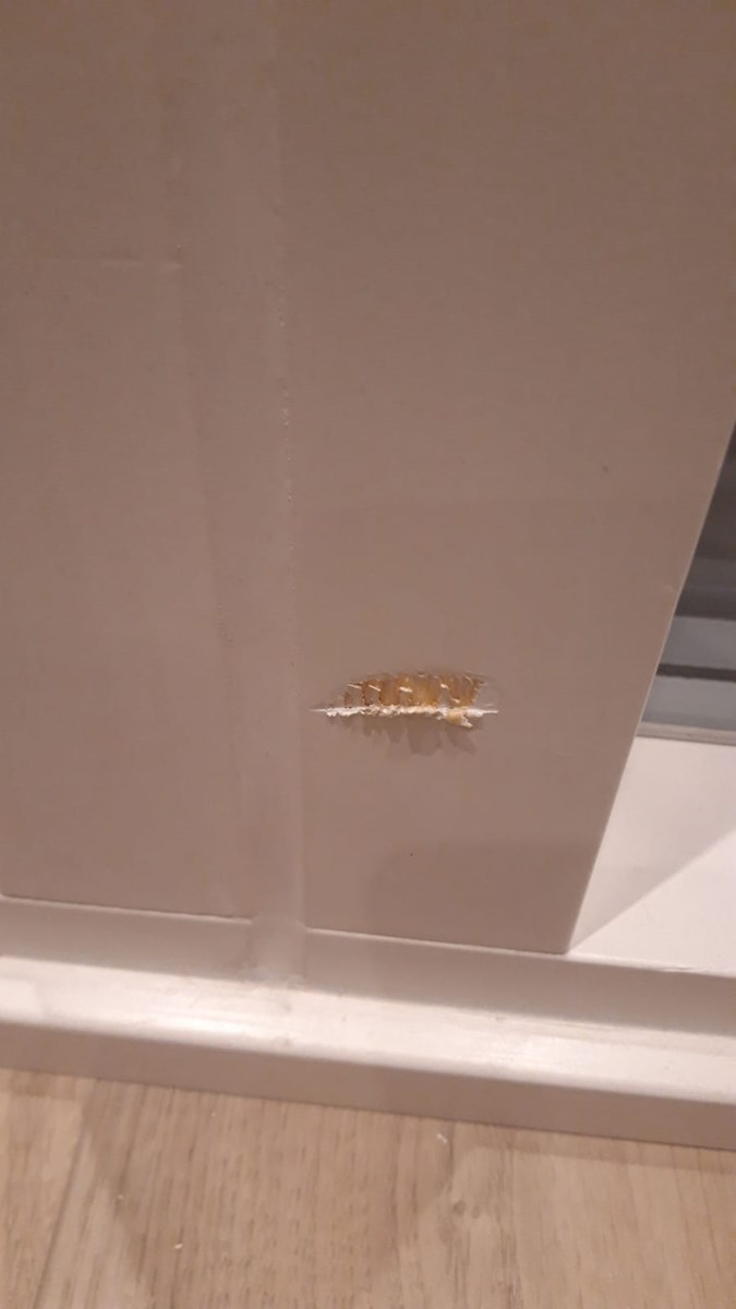

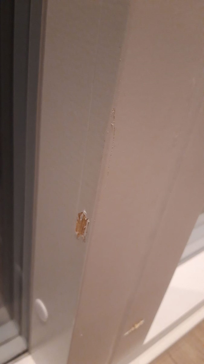

Kære alle. Håber på et godt råd fra en dygtig snekker. Er det nedstående træspartel jeg kan bruge ?
Til at fiske disse grimme hakker
Vil man kunne se spor efter reparation ?

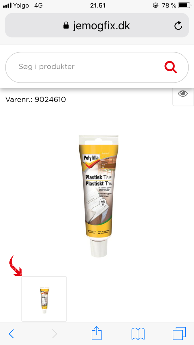

Jeg ville bare bruge en alm. polyfilla eller lignende. Tørrer fint op og er nemt at slibe. Umiddelbart ville jeg ikke bruge en akryl fugemasse, da de jo bliver vel bliver ved med at være bløde og ikke kan slibes.
Plastisk træ er, som navnet antyder, jo beregnet til træreparationer, hvor man har brug for, at de skal ligne træ så meget som muligt.
Det har du jo ikke brug for de anførte steder. Så ganske alm. spartelmasse der tørrer op og kan slibes.
