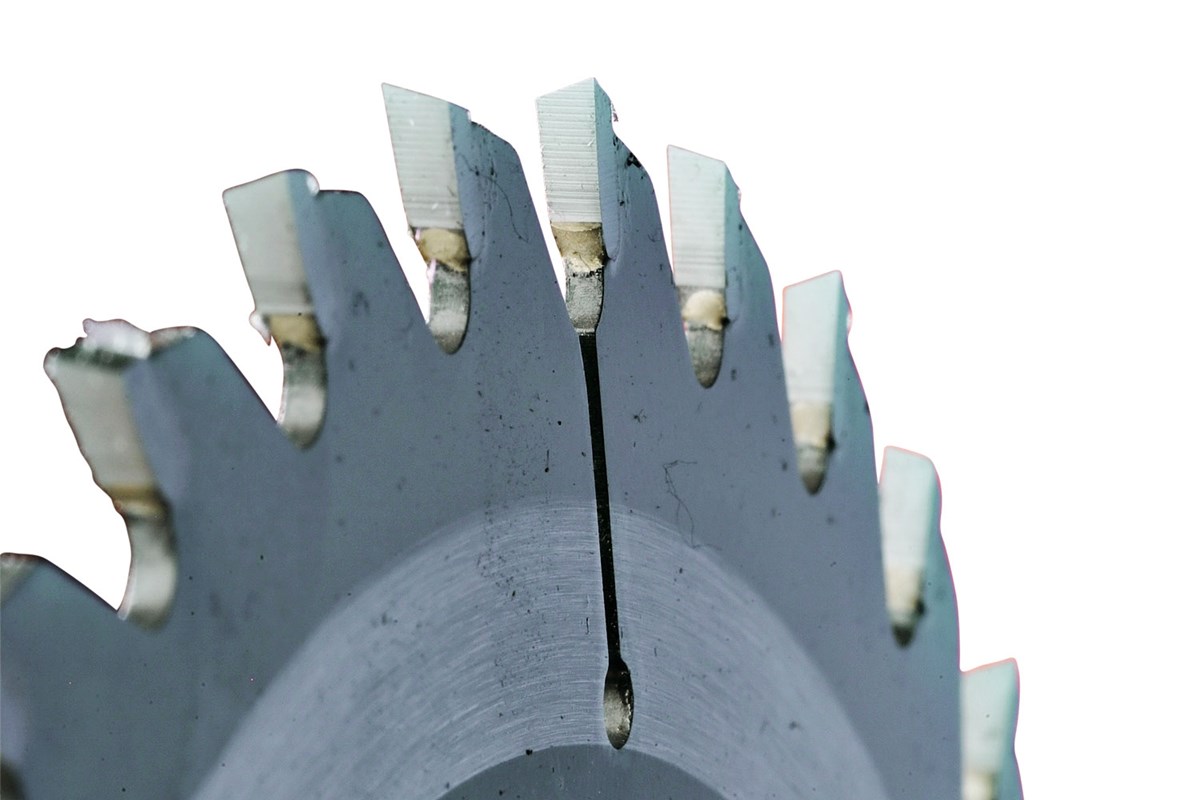

Men det kræver en bred rundsavsklinge (bred tandbredde) - gerne på 5 mm eller mere... hvor finder jeg det og hedder det noget specielt? Hvad skal jeg søge på?

Dem finder du ikke her i Europa, da "dado" sets ikke er tilladte her.
Det kræver i øvrigt at din aksel på saven er beregnet til at tage dem (for den skal være længere end normalt).
Så det du skal kikke efter er en klinge med flade tænder, da normale klinger har skiftevis skråtstillede tænder, der gør at du ikke får et helt flade snit.
Men når det er sagt, så kan der laves fine samlinger med en almindelig klinge, det kræver bare at du kører flere gange frem og tilbage, eller retter snittet til med et stemmejern til sidst.
