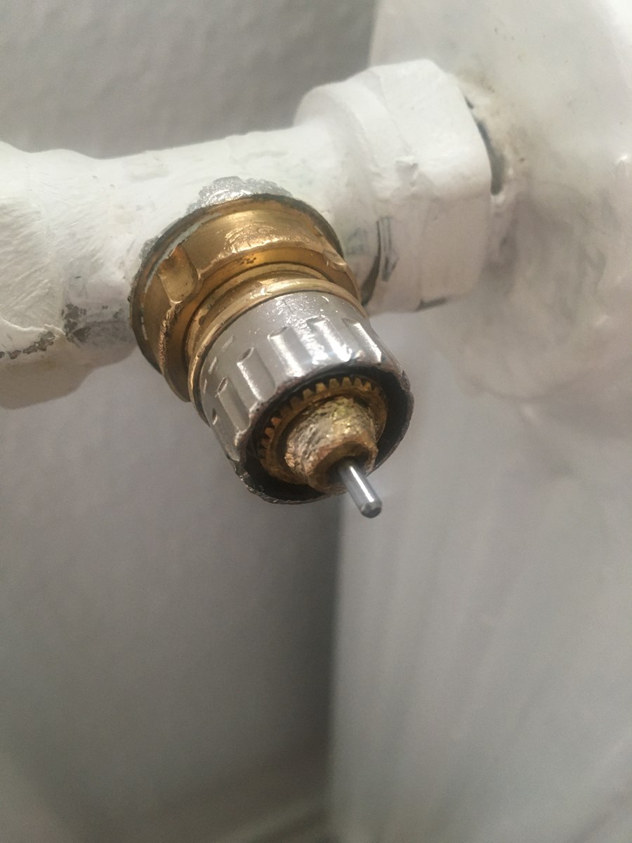

Ødelagt gevind på radiator Peter92 29 17-10-2019 11:32 Hej alleDa min radiator er begyndt at have sådan en dum hyletone vil jeg udskifte pakdåsenGevind er dog ødelagt Hvad gør jeg?vhPeter 4 svar Følg tråden Annonce Annonce Annonce

Peter92 Trådstarter 29 17-10-2019 12:58 Kermit_369 skrev den 17-10-2019 12:51:55Skifter ventilen. HejTak for svarDer er ingen mulighed for at få pakdåsen ud uden at skifte ventil? Ventilen kan jeg nemlig ikke selv skiftevhPeter
AJohansen 398 8220 17-10-2019 13:25 Prøv at tage fat i den med en polygribtang/vandpumpetang og husk at dreje den rigtige vej.Se eventuelt denne videoHvis du har fjernvarme, så må du heller ikke selv skifte din rediatorventil.Men har du centralvarme, så mener jeg godt at du må. Med venlig hilsenAllan Johansen-------------------------------------Sådan kan det gå: http://www.youtube.com/watch?v=KaHm1ecBCgw
S. Fabrin 19668 4400 17-10-2019 14:11 Som svaret af A. Johansen, så tager du fat med en vandpumpetang. Den ny bruger du så en skiftenøgle/svensknøgle eller bedst en fastnøgle (så vidt jeg husker nr. 10), og så skal den ikke skrues så knugende hårdt fast. fase
