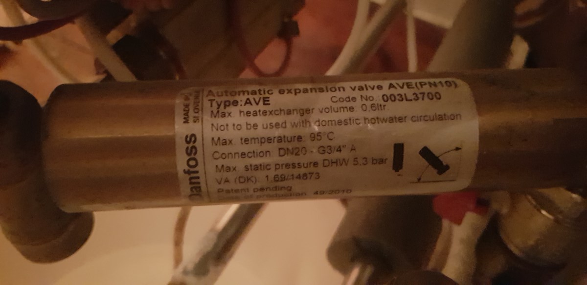

Min automatiske ekspansions ventil drypper
Den som.ses her drypper ude for enden, især når der er højt vand forbrug.
Kan ikke se de kan købes længere, hvad skiftes de så ud med?
Ventilen er en ekspansionsventil til varmt brugsvand fra varmeveksler. Jeg mener ikke at de er lovlige til anlæg med cirkulation. Ventilen er kun godkendt til varmeveksler.
Ventilens opgave er at optage den lille mængde vand der kommer, når varmeveksleren opvarmer brugsvandet. Som alternativ til ventilen er der kun montering af sikkerhedsventil, der så skal tilsluttes afløb forskriftmæssigt.
Hej og tak for svaret
Jeg mener anlægget er med varmeveksler, det er fjernvarme. Jeg kan vel godt skifte den selv hvis jeg kan finde en ny?
Prøv at spørge hos et af vvs "udsalgsstederne", f.eks billigvvs.dk. De kan sikkert skaffe ventilen. Det er ikke den store udfordring at udskifte ventilen, det kræver blot lidt værktøj og noget pakgarn og paksalve.
