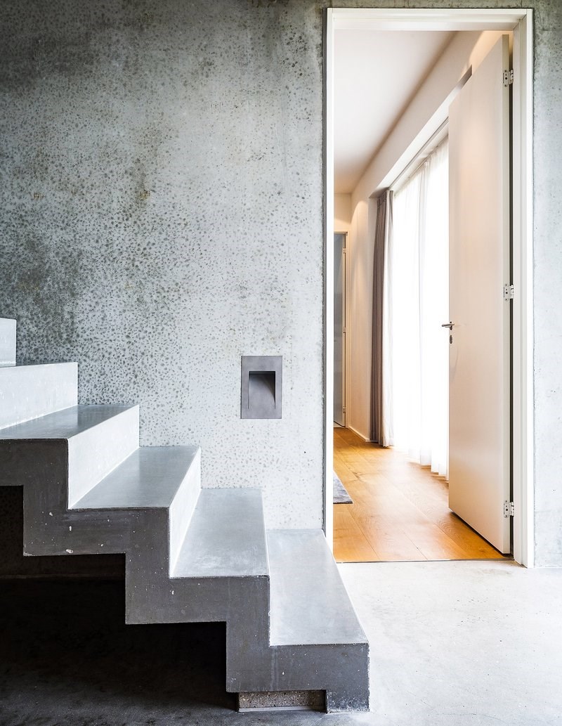

Jeg vil gerne støbe mig en lille betontrappe på 4 trin, som skal være 90 cm bred
Jeg har en højde på 55 cm, så jeg får en stigning på 13,75 cm og en grund på 34, 5 cm.
Men .... jeg vil gerne have, at den kun er 6 cm tyk, og jeg vil indstøbe et 5 mm armeringsnet med 50x50 maske. Beton'en bliver lavet af 1 del cement og 3½ del støbemix.
Jeg er i tvivl om, hvorvidt trinene skal have et lille fremspring, så jeg kan sætte noget LED trappebelysning på under fremspringet?
Trappen bliver støbt i en form af støbekrydsfiner med film, og vibreret grundigt.
Jeg overvejer, at bruge den hvide cement, men det skulle ikke ændre på noget ud over farven.
Så nu er spørgsmålet, tror I at den vil holde?
Udover om I tror trappen vil holde, så må I da også gerne komme med input om trappen bliver god at gå på, men den skulle være udregnet, så den ligger inden for trappereglen.
Alle gode råd modtages med taknemlighed, på forhånd tak.
På nettet har jeg fundet nedenstående billede, som i princippet ligner meget den trappe, som jeg vil støbe, dog med nogle andre mål.

Trappen du viser er med stor sandsynlighed støbt med fiberbeton (altså beton med indstøbte plast-/metalfibre)
Anders
Ja, tror jeg også. Men jeg er bange for, at jeg kan se fiberne på overfladen, hvis jeg vælger en Fiberbeton?
Allan Johansen
Sådan kan det gå: http://www.youtube.com/watch?v=KaHm1ecBCgw
Jeg har brugt massere af fiberbeton og det ser ikke anderledes ud end normal beton. Og jeg ville klart bruge fiber her.
Samtidig skal du forholde dig til hvilken finish du ønsker. Den trappe du har billede af er jo slebet og poleret (og muligvis pudset op først for at udfylde småhuller ved støbningen). Beton kan blive rigtig flot men det kræver typisk lidt mere end blot at hælde det ned i en støbeform

Du kan godt lave det som du beskriver den bliver godt nok tung så hvis ikke den kan laves på stedet ville jeg nok læse mere om fiberbeton. Hvis du laver en perfekt glat velsmurt form kan du lave et næsten perfekt glat resultat men det er vildt svært at når man blander selv. Men hvis du støber med forsiden nedad er du godt hjulpet
