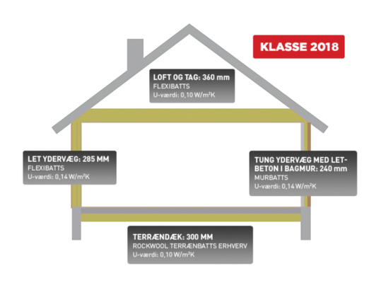

Jeg bygger jo ikke beboelse så nederstående er lidt overkill:
https://www.rockwool.dk/vaerd-at-vide/bygningsreglement/minimumstykkelser-for-isolering/

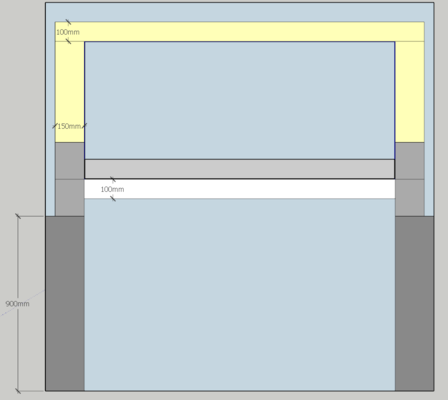

Men hvis jeg gerne vil have et frostfrist skur hvor temp nok ligger omkring 3-5grader så skal der en varmekilde til så vidt jeg kan forstå så.
Der fand jeg frem til at man kunne benytte en frostvagt som varmekilde. Lave skuret så tæt som muligt med dampspærre og så have sådan en frostvagt inde i "boblen". Men hvor meget isolering vil I så smide i tag/væg/gulv?
I andre tråde snakkede folk om jordvarme? Hvordan udvinder man lige det? Er det samme opbygning som overstående med frostvagten eller skal man gøre noget anderledes.
Der fandt jeg så frem til at man skal skulle isolere sokkel så man skabe noget lign dette.
Er det korrekt opbygget neden for? Der er så klemliste på ydersiden 25mm til fibercementbrædder.
Fladt tag med 100mm da spær kun er 150. jeg kan forstå der skal være noget ventilation over isolering? er det 5cm der normen der? kan sætte regler på inde siden og tilføje yderlig 5cm isolering men er der stor forskel fra 100mm til 150mm? mister jo noget lofthøjte men er det givet godt ud i forhold til ekstra 5 cm isolering der? Soklen er bare alm lecablokke skulle man offer mere her og få noget med isolering eller kan man bare ligger noget isolering på inder siden?
Her har jeg smidt noget isolering på inder siden? Så jordvarmen kan siver op og ikke forsvinde ud til siden. Det vel denne løsning der benyttes til at få jordvarme ind i skuret? eller hvor isoleringen er inde i lecablokken, men kan ikke finde dem som 15cm tykkelse: Lecatermblokke så der vel kun nederstående løsning?
