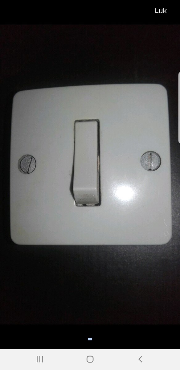

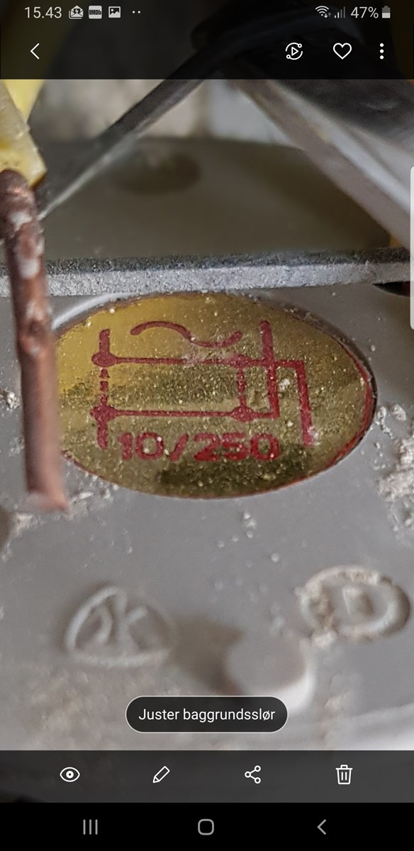

Korrespondance afbryder twcdk1 11 15-10-2019 15:42 HejEr der min nogen herinde der kender sådan en gammel LK afbryder her og ved hvad den hedder og kan oplyse hvilken af de nye der kan erstatte den?Pfh. TakMvh.Thomas 6 svar Følg tråden Annonce Annonce Annonce
karl smart 2276 2600/2700 15-10-2019 16:05 Hvad med et billede forfra............. Mvh S.H. Tillid er godt men kontrol er bedre.......
S. Fabrin 19668 4400 15-10-2019 16:08 Det ligner mistænkelig en krydsningsafbryder, så en tilsvarende vil være:krydsningsafbryder fase
twcdk1 Trådstarter 11 16-10-2019 09:01 Tak for hurtigt svar, det ser ud til i har ret.Det er denne type som sidder forbundet med 2 andre afbrydere så jeg vil prøve at se om jeg kan finde en ny.
karl smart 2276 2600/2700 16-10-2019 10:45 Det er en LK klassiker tangentafbryderen , som nok er den bedste serie som LK har lavet , og ja det er en krydningsafbryder.......... Mvh S.H. Tillid er godt men kontrol er bedre.......
ev elmand 30559 7480 16-10-2019 18:52 Denne hedder specifik minitangent, og korrekt den er installeret i 1000 vis af huse fra 60-70-ne. Den indgår som den 3. eller flere i korrespondance installation. Den kan sikkert findes hos genbyg. Har nogen samlet det, kan det skilles ad. Samles igen ? ?m.v.h. Erik (1/2 ekspert i mange ting)
