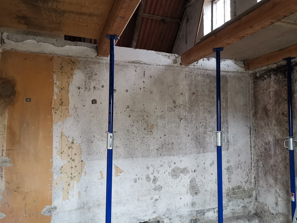

Jeg har en mur jeg skal til at vælte i huset og bygge op igen fra bunden, den står for enden, midt i huset op mod ydervæggen, og såvidt jeg forstår betyder det at den er stabiliserende?. (jeg prøver at vedhæfte et billede, forhåbentligt virker det).
jeg har blot 2 spørgsmål.
1. hvor længe kan huset tåle at stå uden sådan en stabiliserende væg, uden frygt for at gavlen poppen ud (skete i den anden ende af huset for tidligere ejer)
2. er det nok at understøtte hver bjælke med 1 jumbo soldat der kan tage op til 3T eller skal jeg måske have 2 forskudt på hver?
Det kan holde til næste orkan fra den rigtige side. Hvornår kommer den ? ?
Hvis du har muren nede og vejrudsigten siger voldsom vejr i den rigtige hjørne, så kan du lave en skråstiver fra bjælken ved gavlen og 45 grader ned til gulvet.
Det er udmærket med 1 soldat på hver bjælke.
