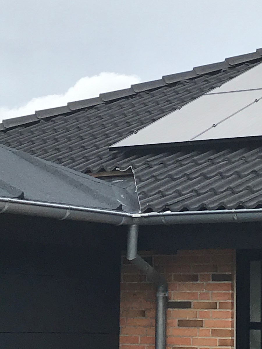

Vi har netop fået lavet en tilbygning som integreres i den bestående tagkonstruktion. Dog syntes jeg ikke afslutningen er specielt pæn. Se billede. Er det ikke muligt at ligge en række tagsten mere hvor den sidste evt. svæver eller bliver holdt fast, blot så vores lægte ikke er så synlig?
Når de afskårne tagsten alligevel skal males på kanten, så kunne der jo lige smøres noget maling på lægten, så den både blive mørk og i samme farve som tagstenene, - så vil den helt sikkert ikke ses så tydeligt.
Enig den skal da bare have noget sort farve så bliver du lykkeligere
Der er 2 forhold der gør sig gældende.
1. så kan tagsten ikke svæve. De skal have et underlag.
2. så er nederste lægte hævet i forhold til de andre længere oppe. Det er fordi den nederste ikke har en tagstens tykkelse at ligge på. Var lægten ikke hævet ville den dykke nedad.
Så eneste gode læsning er maling på lægten.
Hej alle, tankforretning jeres svar. Min bemærkning er kun delvis det synsmæssige. Jeg er mere bekymret for den blotlagte lægte, der kan rådne ved slagregn eller større sne mængder.
Det skal du ikke være bange for. Den er tør i lange perioder og det gør at råd og svamp ikke kan overleve i den.
Lægten er som skrevet nødvendig for at bære stenen. Den kan (bør?) afdækkes med et stykke sortlakeret alu så den ikke kan opfugtes af direkte regn.
Man kan ikke se det på billedet men jeg tror der også bør være et fuglegitter et eller andet sted.
