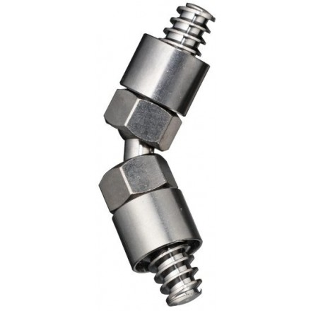

Vi har forsøgt at trække et nyt rør igennem med dette udskiftningsled:
Men vi kan ikke trække det længere igennem end til bukkefixen. Den ene skubber og den anden trækker.

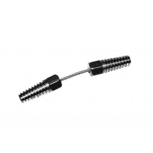

Så planen er at bestille sådan en her, som nok fylder lidt mindre, i håb om at den er til at trække igennem bukkefixen:

Jeg tvivler noget på at man kan trække nyt rør igennem en bukkefix. De bør da vist ikke være anbragt inde i tom rør. Den nye rør ende vil uvægerligt søge ligeud, og så støder den på en kant.
Skal du gøre dig håb om at det kan lykkes, skal du opvarme det nye rør og bukke det i 90 grader og holde det der til afkøling evt i bukkefix. Så skæres røret af hvor bøjning lige er startet, og kanter på røret slibes skråt. Så kan der være en chance for at en 12 mm ikke støder imod kanter i 1. bukkefix.
Men jeg ville nu hellere søge at få de bukkefix hevet ud af tomrør.
Jeg ved ikke om jeg fik det til at lyde som om bukkefixene sidder inde i tom-røret. Det gør de ikke.
Bukkefixene sidder uden på tom-rørene lige under betonen. Håber det er mere forståeligt.
Så er der lidt mere håb.
Det kommer så igen an på at bukke og rejfe rør ende så den er mere tilbøjelig til at komme forbi riller i tomrør.
Og smør den gerne med rigelig opvaskemiddel på enden. Evt. spraye sæbevand ned i begge ender.
