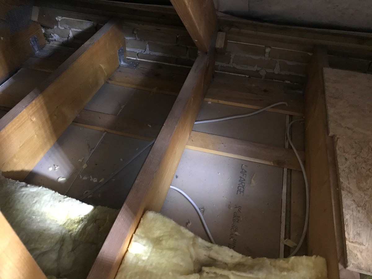

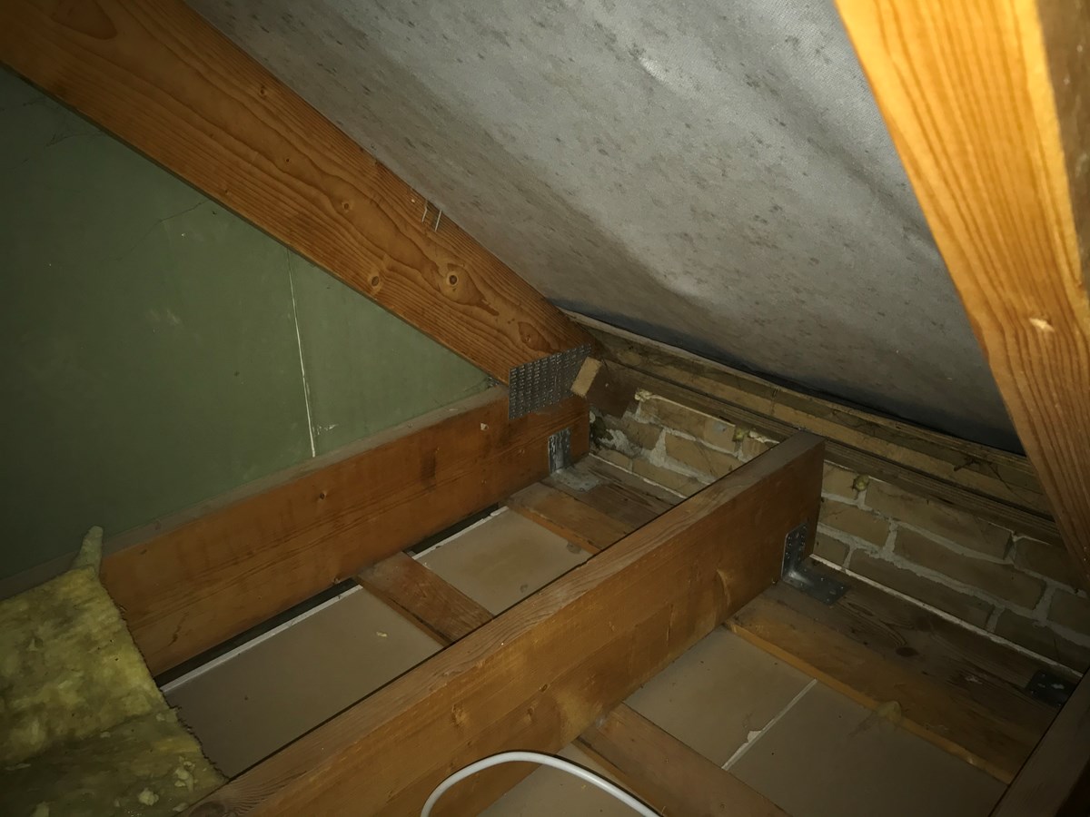

Jeg er ved at lave et rum på første sal af en garage. I den forbindelse vil jeg lægge mere isolering ud i skunken, men der er ikke en fuldstændig dampspærrer derude
Jeg har dampspærrer i hele rummet på 1. sal, men som er kravet ind på den varme side nede ved skunkfoden.
Der ud over har jeg en dampspærrer nede i underetagen, som dog ikke er hæftet til gulveniveauet - så jeg tvivler på dens effekt.
De to dampspærrer har ikke forbindelse og mine skunke ser derfor sådan ud. Hvad ville I gøre - med henblik på det ikke er beboelse, men at jeg isolerer op over spærhøjde.
