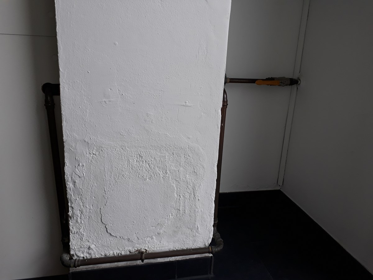

Jeg er ny her, så bær over med mig og min manglende viden :)
Men jeg synes det er lidt grimt med det gasrør rundt om den gamle oliefyrs-skorsten.
Så er det tilladt og muligt at få rørledninger ført igennem skorstenen, igennem et bøsningsrør?
Vh. Jesper

Hvis du afblænder skorstenen og fjerner den fra BBR så den ikke længere bruges må du gerne føre røret igennem.

Tak for svar.

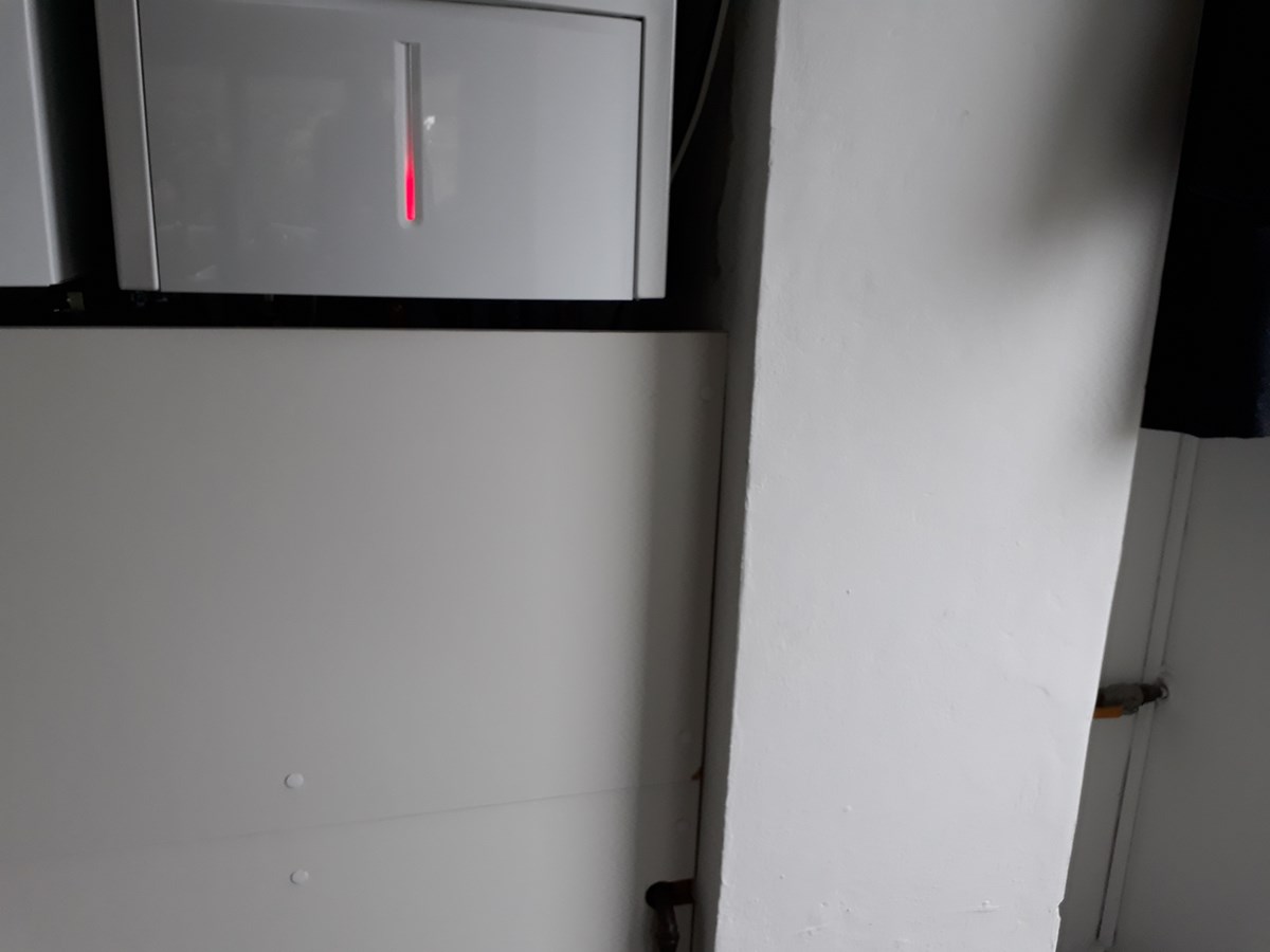

Den er ikke ført op igennem nyt tag, men skorsten fra naturgasfyret er ført op igennem den.
Spørgsmålet er om det indvendigt i ens hus er tilladt af SEAS, at føre gasrør igennem murværk.
Vh. Jesper
