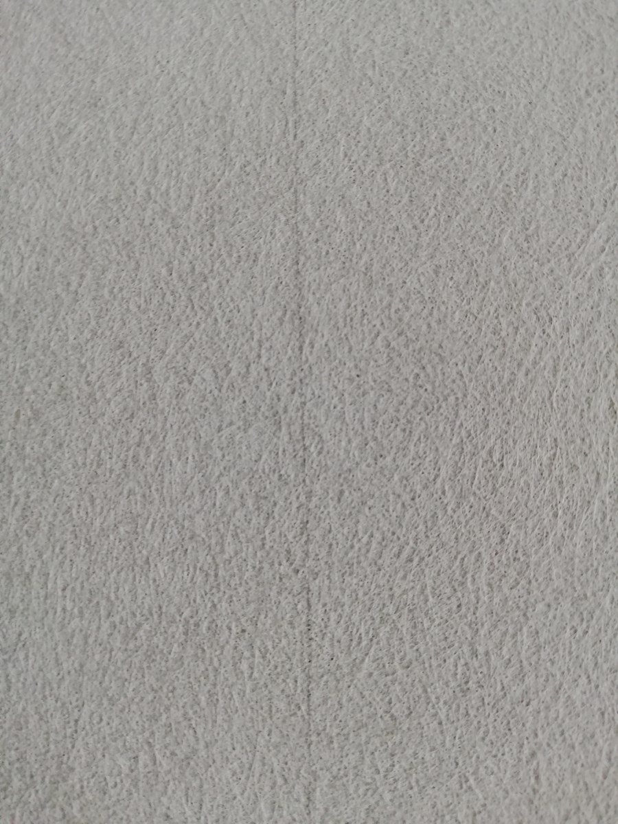

Jeg har sat filt op for første gang. Nu dagen efter kan jeg se nogle af samlingerne. Jeg lavede overlap og skar igennem banerne. Men alligevel kan samlingerne ses nogen steder.
Det er forgrundet filt jeg har sat op.
Nogen gode råd til hvordan jeg skjuler samlingerne nu, uden at det bliver for stort et arbejde?
Vil samlingerne ses når jeg maler det?
På forhånd tak 😊

Det er bare skæringen man kan se. Det overlapper ikke og spartlen er heller ikke synlig. Når der ikke er noget mellemrum så nytter det vel ikke noget at spartle eller hvordan?

Sådan her ser en af samlingerne ud:
Der nytter det ikke med spartel, tror ikke det kan blive bedre. Jeg opfattede det som om der var en revne. Lav en prøve et sted med et par strøg maling
Ja det vil jeg gøre. Nu er det første gang jeg sætter filt op, så ved ikke hvordan samlingerne ser ud før der males. Måske det er helt iorden som det er.
Det er slet ikke noget problem. Samlingerne vil oftest være synlige lige efter opsætning. Glem alt om spartel og akrylfuge! Samlingerne slibes let med fint sandpapir som fx korn 120 eller 180, og vupti, så er samlingerne usynlige og der kan males!

Slib let med korn 120. Hvis du bruger en fornuftig maling der ikke er for tynd burde den fylde godt op i samlingen.
Ok jeg vil slibe og håber det bedste. Så er jeg også fri for at vente på at spartlen tørre.

Helt klart fint at nøjes med en slibning. Umiddelbart kan du minimere risikoen for den slags, hvis du sørger for at knække knivbladet af efter hver 2-3 bane, du har skåret. Det kræver et knivskarpt blad at skabe en perfekt samling. Alternativt kan du med fingrene (med handsker selvf.) gnubbe på samlingen for at få det til at glide sammen.

 Man skal passe på ikke at gnubbe for hårdt, da man så kan lave fordybninger i spartelen, da den bliver blød når klæberen kommer på.
Jeg bruger i øvrigt en 45 cm stålspartel til at glatte filten ud med, da man lettere kan høre små sandkorn og sten. Den er også rigtig god til at samle disse samlinger
