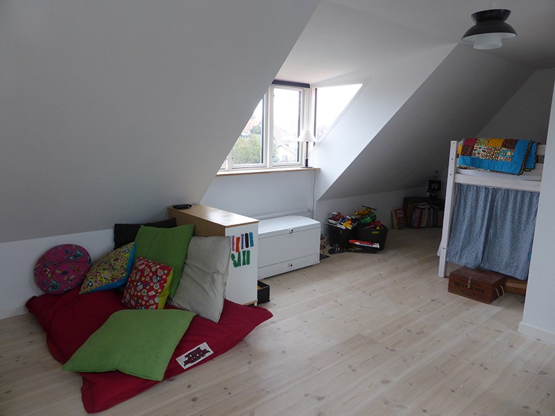

Jeg skal sætte tapet/filt op på en skråvæg i en kvist!
Jeg kan bare ikke greje hvordan jeg skal gøre det der hvor den skrå og lodrette væg mødes?
Skal det skæres eller bukkes rund om hjørnet?
Har du hjørnebeskyttelse på kan du i hvert fald roligt skære filt på kanten. Det har jeg gjort det fleste steder. Men det kan også lade sig gøre at folde om hjørnet, men det bedste resultat er med hjørnebeskyttelse og skaring ved kant.
En god skarp bredspartel lægges mod kanten, oven på filten og der skæres med en hobbykniv op ad denne.

Super tak!
Ja der er hjørneliste på.
