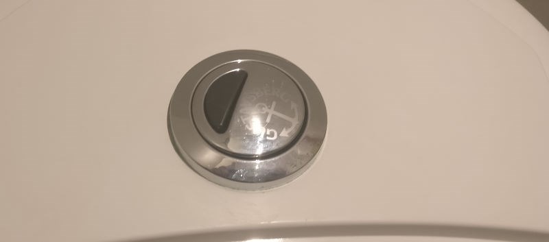

Jeg har problemer med at mit toilet løber og for at kunne fixe det, har jeg brug for at kunne åbne cisternen. Men knappen har sat sig meget godt fast, så det er ikke muligt at skrue den løs med fingrene.
Har i nogle forslag til hvordan den kan åbnes? Jeg kan tilføje at jeg har målt knappen til 480mm i diameter, så en eventuel skruenøgle skal have en kæbe på 480mm eller større.
Brug en alm polygriptang så er den hurtigt af
480mm??  Tror du ikke, at du har et nul for meget? - ellers er det vist et toilet til kæmper ;-)
Polygriptang lyder fornuftigt..
48 mm, godt set!
Det lykkedes mig at stoppe toilettet fra at løbe, åbnede det med en polygriptang.
Ved at bruge en piperenser til at fjerne kalk fra både de to "arme" samt fra svømmerarmen, stoppede det med at løbe.
