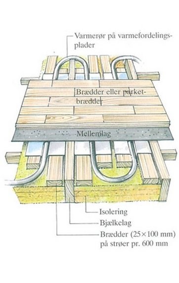

Jeg påtænker at brække mit gulv i stuen op og etablere et nyt med guldvarme efter modellen som nedenfor.
Jeg har ikke været under gulvet endnu, men da huset er fra '74 antager jeg at det nuværende isolationslag nok ikke er mere en 50mm. Jeg ønsker ikke at bryde betonen underneden op.
Nu til mit spørgsmål: Hvilket materialle er det bedste at bruge til isolere med for at opnå den bedste isolation med lav højde?
