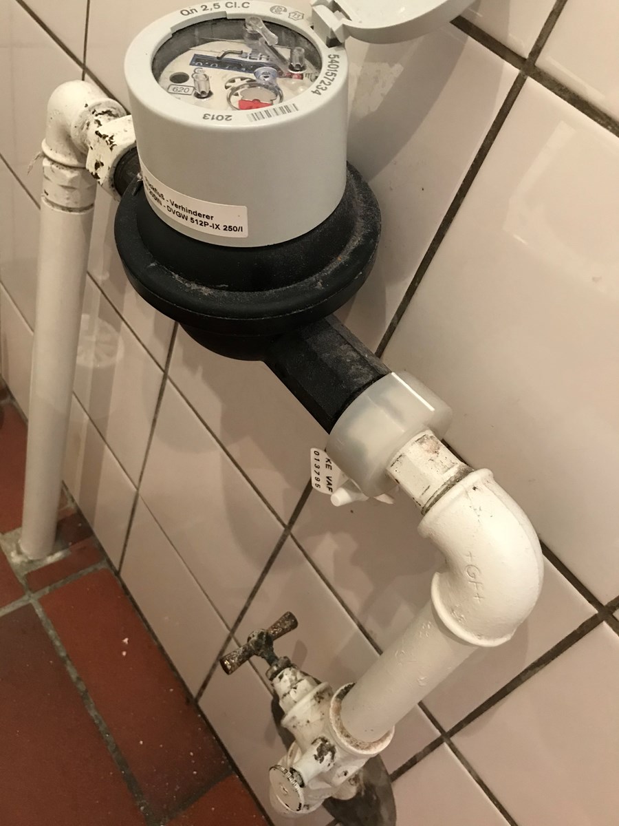

Jeg skal rense en brusetermostat, men jeg kan ikke finde ud af at lukke for hovedhanen. Det lille metalhåndtag drejer bare rundt og rundt... Bør jeg lede et andet sted i mit nye hus?

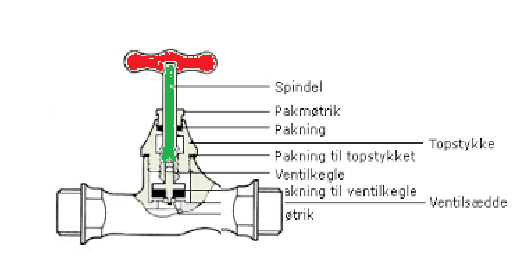

Dit problem skyldes, at håndgrebet sidder løst på spindlen - se tegningen herunder:
Du skal have fjerne håndgrebet og have direkte fat i spindlen med en "papegøjetang" eller lignende.

Tak for dit svar Dannie :-) Dog løser dette ikke problemet, da spindlen faktisk drejer med rundt... og rundt og rundt. Skal jeg have en VVS'er til at se på det?
Ja, så er det nok spindlen, der er knækket nede i ventilen - eller ventilkeglen, der sidder løst, og så skal du have lukket for vandet ved stophanen og have ventilen skiftet. Det fordrer en VVS'er

Så skal du ud i vejen og have lukket hovedhanen derude, for at kunne få en VVS'er til at skifte din egen hovedhane.
