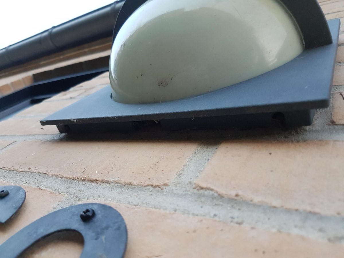

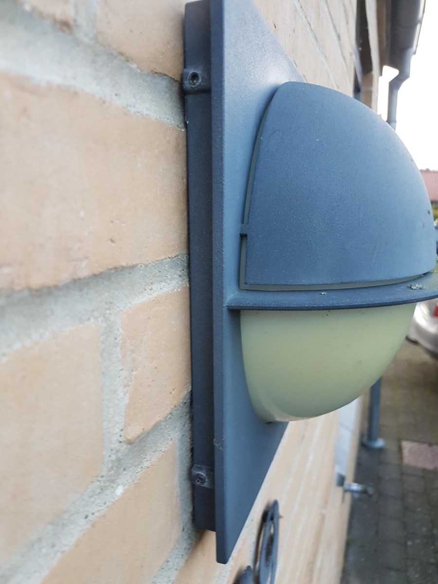

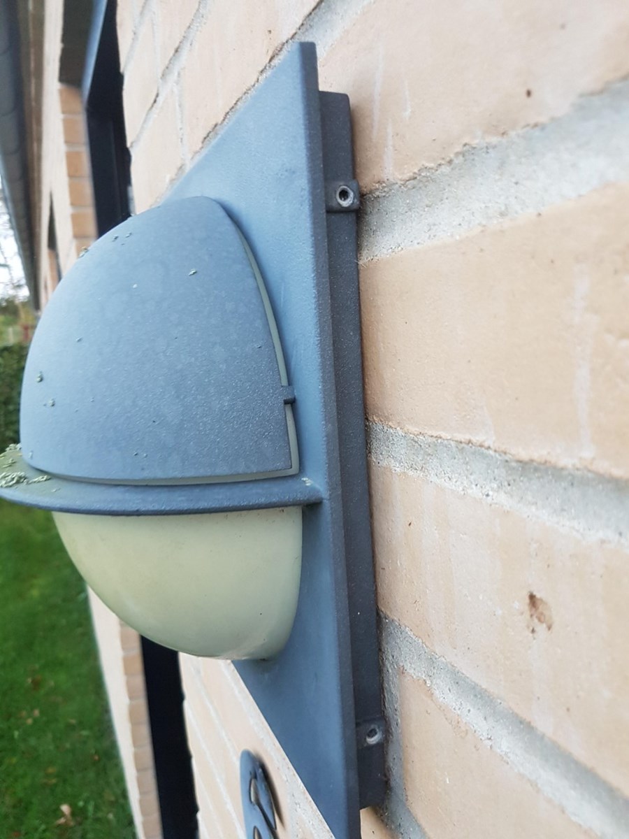

Afmontering Udendørslampe - Hjælp! Stigmk 1 12-10-2019 15:51 Er der nogen som har gode faglige råd til hvordan sådan en lampe afmonteres? Som billederne viser mangler der skruer der kan skrues af, men lampen sider på trods af det godt og grundigt fastmonteret. 4 svar Følg tråden Annonce Annonce Annonce
PinkHenrik 5794 6300 12-10-2019 15:59 Velkommen til.Jeg tror den sidder med en "french cleat"... så du skal skubbe nedefra lidt op inden den kommer fri.Det skal gøres lidt forsigtigt, da ledningerne jo nok ikke er alen lange. Det kan også være den er irret fast, så en blød gummihammer og nogle små slag kan løsne den. Jo ældre man bliver, jo hurtigere har man løbet som ung...
S. Fabrin 16959 4400 12-10-2019 16:12 På dit billede ser det ud til, at der er to skruer. Mon ikke der to skruer på den anden side. Tag fat i den kant der er og prøv at trække i pladen, så kommer du sikkert ind til pære og fatning. Derfra kan du sikkert komme videre, hvis du vil. fase LDS Tip Automatisk tip Se ugens tilbud på lamper og belysning hos Harald Nyborg
christiannielsen 2442 12-10-2019 19:21 Jeg synes jeg kan se en enkelt skrue på det første foto.På fotoet taget nedefra ser det ud til at skærmen skal løftes op af to kroge af en slags. Denne bruger er slettet og ikke længere aktiv.
Anders K 819 8220 16-10-2019 08:18 Hvis du løsner de 2 unbracoskruer i hver side, er jeg sikker på at du kan få lampen fri af væggen. Med venlig hilsenAnders
