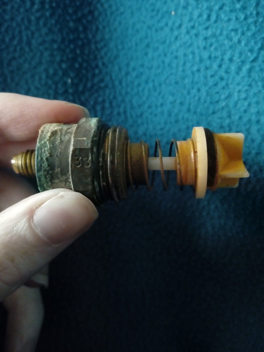

Hvad hedder denne dims?
Et rør på fyret lækkede imorges vand og for at komme til denne lækage var vi nødt til at pille denne dims af. Vi vil meget gerne påmontere en ny, men hvad hedder denne dims?
På forhånd tak!
Tasso 20ms oliefyr.
Marianne

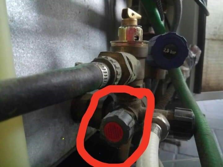

Der mangler et billede af den del "dimsen" er skruet ud af, men mit umiddelbare bud er at det er en kontraventil.
Eller en overtryksventil.
Den sidder monteret her.
Marianne
Jeg er ret sikker på at du også kan bruge ventilen til at lukke for dit varme brugsvand, og det er samtidig kontraventil. Tror ikke du kan købe den "løs". Du skal sikkert have et nyt "sikkerhedsaggregat" hvis det gamle er defekt.
Hvis det er en overtryksventil, skal den vel smide vand?
Overtryksventilen (sikkerhedsventilen) sidder over den røde markering. Det tyder ikke på at det er den ventil derer galt med.
