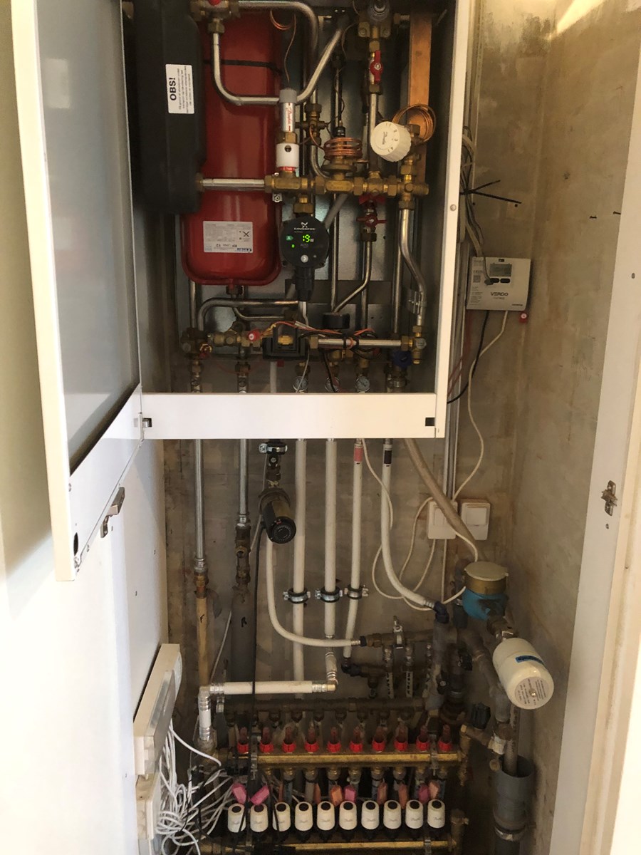

Hej med jer.
Jeg er den ulykkelige ejer af sådan et Danfoss anlæg her.
Problem mine rum termostater står på max 27 g og min 25 grader.
Faktisk rum temperatur er 21 grader ??
Har testet stifterne under de hvide dutter de er ok. Pumpen kører også. Der er også nok vand i anlægget 1,5 bar.
Vand som løber ned i manifolden er kun 21 grader det samme er retur’en.
Jeg har fjernvarme.
Hvordan får jeg hævet temperaturen ??
Håber nogen kan hjælpe 🙏
Har allerede betalt 8000kr de sidste 6 år på dette anlæg.

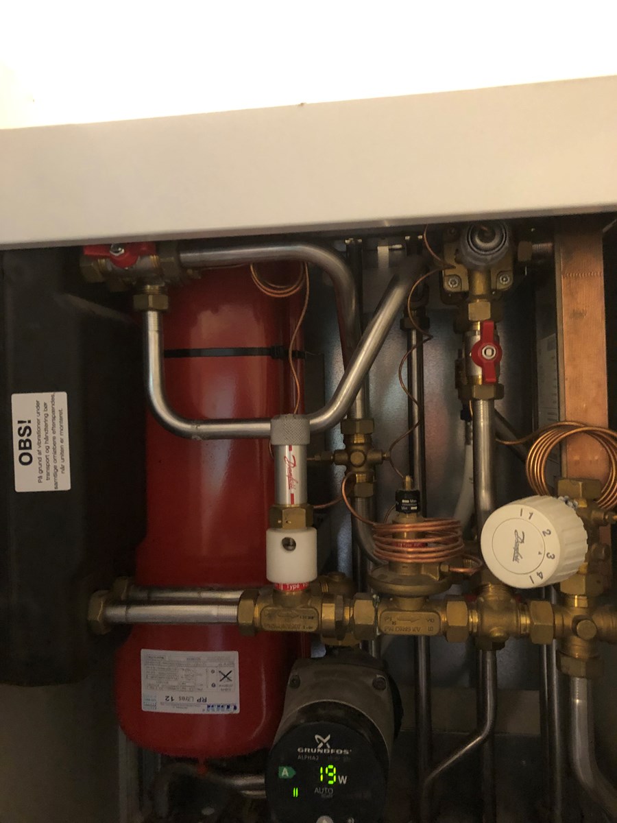

Det røde håndtag til højre for pumpen ligner det er lukket. Hvor går det hen?
Shunt ventilen. Over pumpen med rød tekst Danfoss. Hvad står den til?
Hej dsdsdk det røde håndtag er det man bruger til at fylde vand på anlægget.
Shunt ventilen står på max er det den der bestemmer temperaturen på vandet som løber ned i gulvet ?
Ja den skulle blande returvand med varmt vand og sende det ud mod gulvet. Måske kan du mærke dig bagud fra den og se hvor der er varme.
Det øverste til venstre med den røde stop hane er det rør der kommer fra fjernvarmen det er meget varmt, resten af rørene fra den sorte kasse er kolde.
Det rør til højre med stop hanen er også lidt varmt men det rør er brugs vand ( så vidt jeg kan læse mig frem til )
Hmm det er svært at se hvad går hvortil. Hvis du følger det hvide rør fra manifolden (øverste del), hvor går det til?
Det går op og møder først det varme brugsvand (røret med den lukkede røde stophane)
Bagefter går der et rør ind i varmeveksler ( det øverste ind mod den røde varmvands beholder)
Jeg er helt blank på fjernvarme komponenter. Du skriver 8 år, så jeg tænker det virkede sidste vinter :) har nogen skruet på det siden? Hvis ikke, så er det måske “bare” at motionere ventiler.
Ok har testet ventilere 😊 men tak for hjælpen 👍
