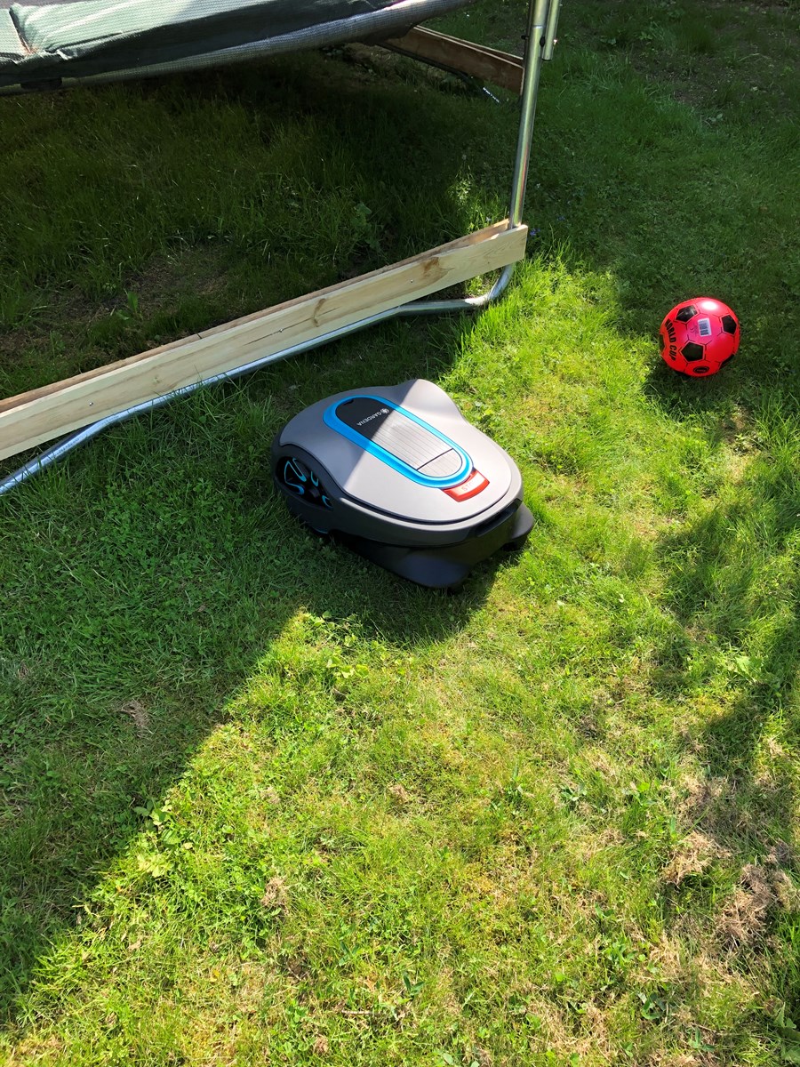

Wezio 1797 4040 11-10-2019 14:09 Såfremt din flisegang er i samme niveau som græsplænen kan en robotplæneklipper nemt kører hen over. Din havetrampolin skal have monteret et bræt eller et bånd omkring benene, da robotplæneklipperen ellers vil kunne køre hen over disse og hænge fast. Jeg har monteret brædder på vores trampolin, så robotplæneklipperen blot dumper ind i dem og vender om (se billede)Ellers skal du være opmærksom på, om den robotplæneklipper du kigger på følger kanttråd tilbage til ladestationen, eller om den har et seperat guidekabel den følger. Ligeledes skal du være opmærksom på minimumsgrænser i forhold til smalle passager, indbyrdes afstande til kanttråd, m.v Indehaver af firmaet KV Sikring. Jeg sælger og installerer tyverialarmer, videoovervågning og adgangskontrol til private og erhverv. Jeg er bl.a. forhandler af Jablotron. Se mere på www.kvsikring.dk

kuchenmeister 303 7171 12-11-2019 20:10 Intet problem med dine fliser hvis bare de bare er i samme højde som plænen.Trampolinen kan du eventuelt grave 5-10 cm ned (alt efter model)Så de vandrette stivere på benene kommer under jorden, de lodrette ben er intet problem.
