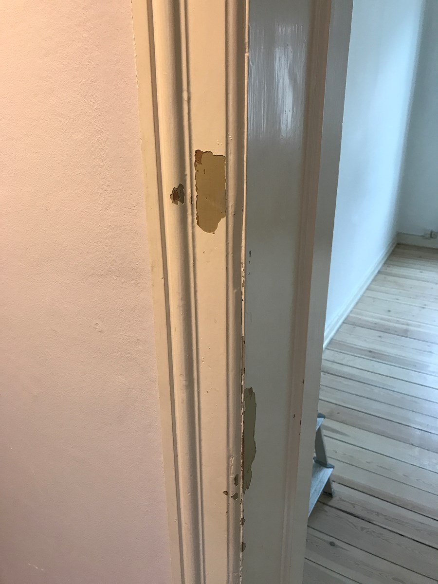

Jeg har købt lejlighed hvor div dørkarme og døre skal males da de er pænt slidte.Malingen skaller en del steder-hvordan får man maler og gjort karme/døre pæne igen.
Du skal have slebet alt gammel maling af og rengjort det med grundens efterfølgende. Det nytter ikke at male ovenpå den eksisterende maling, da ddet med tiden højst sandsynligt vil revne igen, da malingen ikke er bedre end det underlag det er malet på.
