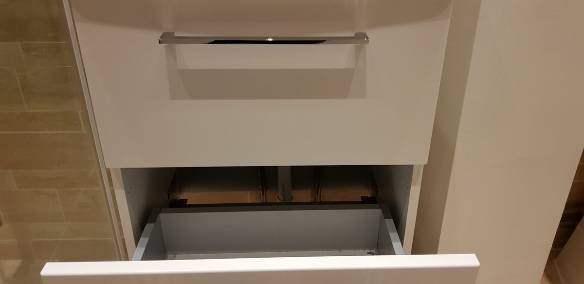

Er ved at få lavet nyt badeværelse og har fået et problem.Vask og skab blev monteret uden at jeg fik at vide at der er et problem med nederste skuffe, da et rør til afløb gør at skuffen ikke kan lukkes helt. Så det er lidt svært at returnere varen.
Er der en som har et godt forslag til hvordan det evt. kan skæres til og hvad der efterfølgende kan bruges til at stive skuffen af? Tænker måske at sætte en pind på tværs. Hvordan kan sådan en sættes fast i siderne?
Håber på gode forslag
Det er almindeligt, at skære en “rille” bagfra i skuffebunden i afløbets bredde. Du kan lave en kant rundt om hullet af MDF plade, så tingene i skuffen ikke skvatter ud.
Tak, det lyder som en god ide.
Det vil jeg undersøge.
