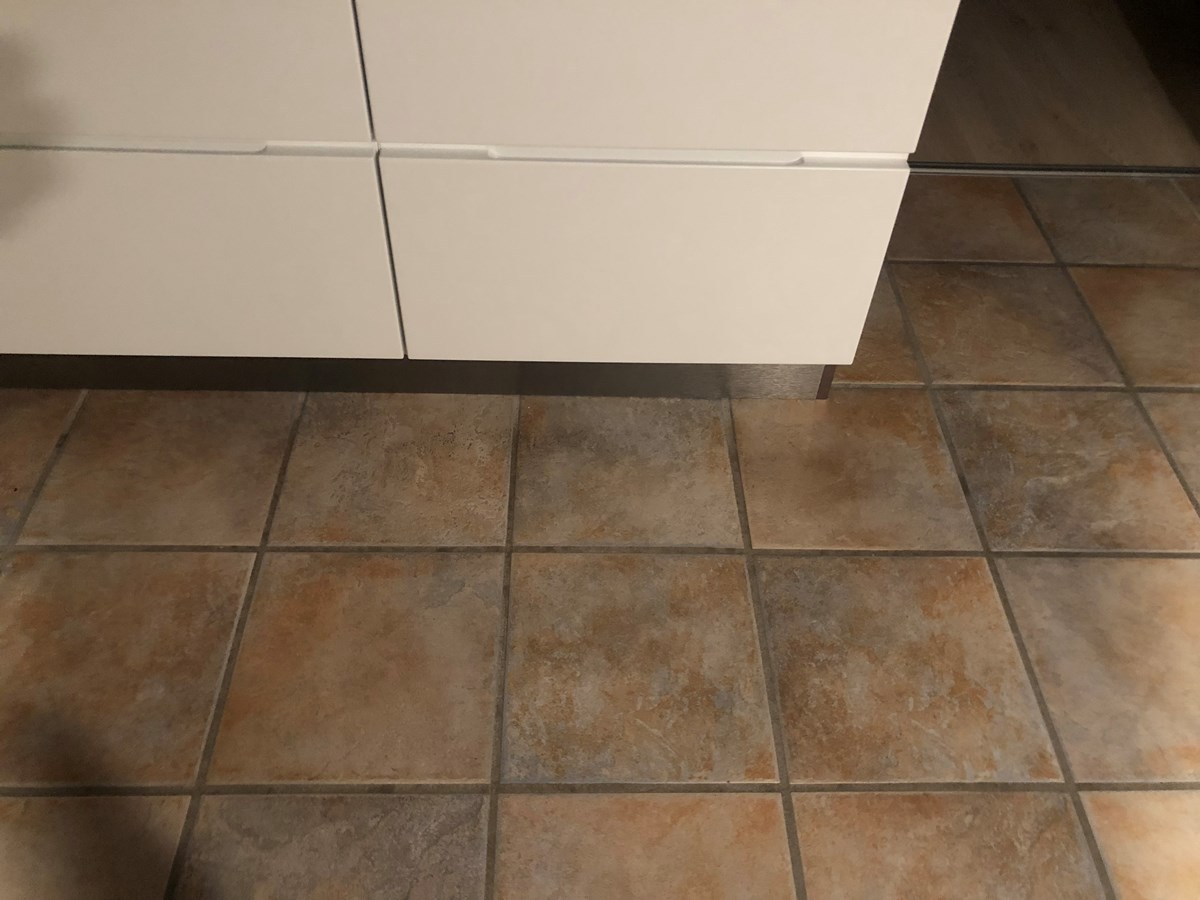

Vi vil udskifte klinker i vores køkken, hvor der er opsat nyt køkken.
Vi mangler gode forslag til hvordan vi får skåret de gamle klinker langs den faste sokkel, da fjernelse af køkkenet er udelukket.
Som det ses, er der begrænset plads til værktøj.

Jeg ville fjerne pyntepladen på,soklen (det sølvgrå) så er det nemt at komme til
Du kommer under alle omstændigheder ud i at skulle gøre noget ved soklen efterfølgende. De nye klinker skal lægges i nøjagtigt samme højde som de der ligger der nu, og hvordan vil du fuge ind mod soklen ?
Så undersøg om soklen er hel, eller er du heldig og køkkenet står på ben, med en pyntesokkel uden på.
Er soklen hel vil det være svært at lave et ordenligt stykke arbejde uden at det bliver noget klyt.
Soklen er sikkert en dækplade som kan afmonteres. Hvis du kan det er det nemt med en Fein cutter og skære klinkerne det koster dog en del klinger og larmer er meget men det kan lade sig gøre,
 Og er det uden pynte sokkel, så skær op ad soklen med en Fein. Og når du har lagt de nye klinker montere du en tynd metalplade (eller træ plade med lidt tykkelse der kan dække over en evt kant fra de gamle klinker, udenpå den eksisterede (dobbelt klæbende tape).
Det tror jeg er langt den enkleste og billigste totalt set.
Alternativt kan du jo pille køkkenet ned og flytte det til et andet rum mens du fjerne hele det gamle gulv og lægger et nyt, hvor efter du genmonterer køkkenet :-) Et større arbejde, men også det mest korrekte, uden den anden enklere løsning er helt tosset :-)

Hvor meget plads er der fra klinker op til underkant af skabene?
En fincutter kan sikkert gøre det, men det vil tage lang(!) tid. Hvis der er plads til at få en lille vinkelsliber ind med en fliseskive på, så ville det være mit valg. Sviner måske mere ja, men hvis du taper alle skuffer til med malertape og dækker bordet til i plast, så står skabe og skuffer sikkert nogenlunde acceptable efterfølgende.
jeg vil også sige en vinkelsliber med en lille diamant skive. selvom den ikke kan komme helt ind under så kan skære dem lidt på skrå. og til slut på med en pynteliste. sådan gjorde vi med vores gamle gulv/køkken.
har i overvejet at sætte de nye ovenpå de gamle. eller bliver der for stor afstand mellem de andre gulve.
Ja det har vi overvejet, men det giver præcist den udfordring du peger på - så den er droppet 😁
