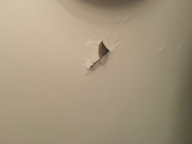

Det billede lidt i loftet på badeværelset (måske max 5x10 cm. ) Jeg var nok lidt dum og skar hul for lige at tjekke om bulen skyldtes vand. Der var dog helt tør oppe under. Men nu er spørgsmålet hvordan jeg nemmest fixer det? Det er så vidt jeg kan se gipsplader. Er det noget med at rykke af jævnt rundt og spartle og male eller?
Rens hullet for løst materiale og spartl med filler. Lad det tørre, slib til på kanten og fyld på igen. Det synker menlig.
