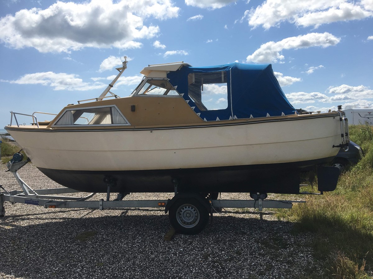

Trimning af plast båd Boss13 5 10-10-2019 14:44 Har denne norsk snekke i plast hvad polerer man den i og hvis det ikke kan gøres pænt kan det males og med hvad 11 svar 1 2 › » Følg tråden Annonce Annonce Annonce
je_ns 9988 10-10-2019 15:28 En maskinpolering med noget slibende/rubbing, burde pynte gevaldigt. (pas på ikke at gå for hårdt til skarpe kanter, man kan godt pudse igennem gelcoaten)Er den gul lige over vandlinjen, findes der specielle produkter til at fjerne det. (saltsyre i en passende fortynding virker også) Vi prøver igen, i morgen --
Boss13 Trådstarter 5 11-10-2019 11:39 Tak for svar kan man bruger oxalsyre på plast ? og blandnings forhold ? LDS Tip Automatisk tip Se ugens tilbud på maling hos Harald Nyborg
je_ns 9988 11-10-2019 12:07 Er det ikke en glasfiberbåd ?Kender ikke noget til oxalsyre, har kun brugt speciel vandlinjerens, samt saltsyre ca 1:10 På min glasfiberbåd.Er din båd af plast, skal du nok også se bort fra min forklaring om polering. Vi prøver igen, i morgen --
Boss13 Trådstarter 5 11-10-2019 14:35 Ok tak for svar ser om der er andre der ved noget om plast både

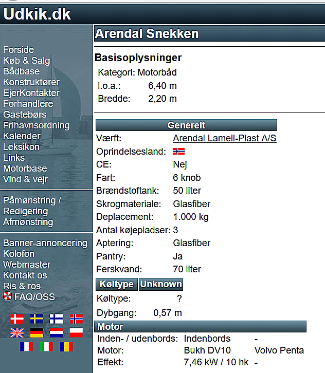

finnband 491 2670 11-10-2019 19:41 Hvad hedder bådtypen ? Finnband LDS Tip Automatisk tip Se ugens tilbud på maling hos Harald Nyborg Annonce
Finn Gevind 584 5900 12-10-2019 17:40 Det er oxalsyre blandet med vand i forholdet 1/3 man bruger til fribordsrens og ikke saltsyre.
je_ns 9988 12-10-2019 18:07 Som nævnt virker saltsyre også fortrinligt, men det gør oxalsyre helt sikkert også. Vi prøver igen, i morgen --
Finn Gevind 584 5900 12-10-2019 18:37 Du har sikkert ret, jeg har ikke prøvet saltsyre, men kun oxalsyre som fribordsrens. Jeg vil så sige, at de sidste par år har jeg brugt Hempels fribordsrens, jeg får det flotteste fribord, når jeg efterfølgende polerer skroget op. Det skal lige siges, at jeg har for år tilbage købt Hempels produkt i en forretning der var gået nedenom og hjem, så det var virkelig billigt. Hempel ved jo nok hvad deres produkter skal koste. Når jeg har brugt op, vender jeg tilbage til oxalsyre.
